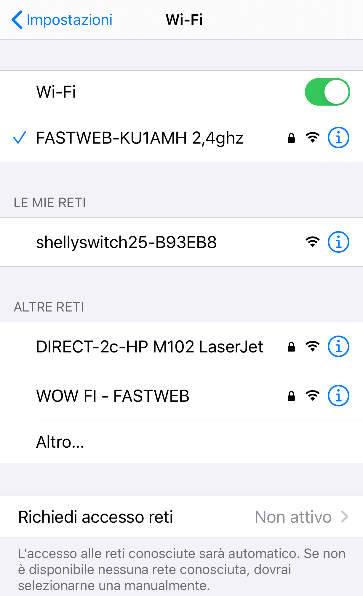

3) sono collegato ad una rete Wi-Fi 2,4 g hz ed ho disabilitato la 5 ghz
4) ho collegato lo Scelly 2.5
5) lo scelly appare tra le reti del mio iPhone

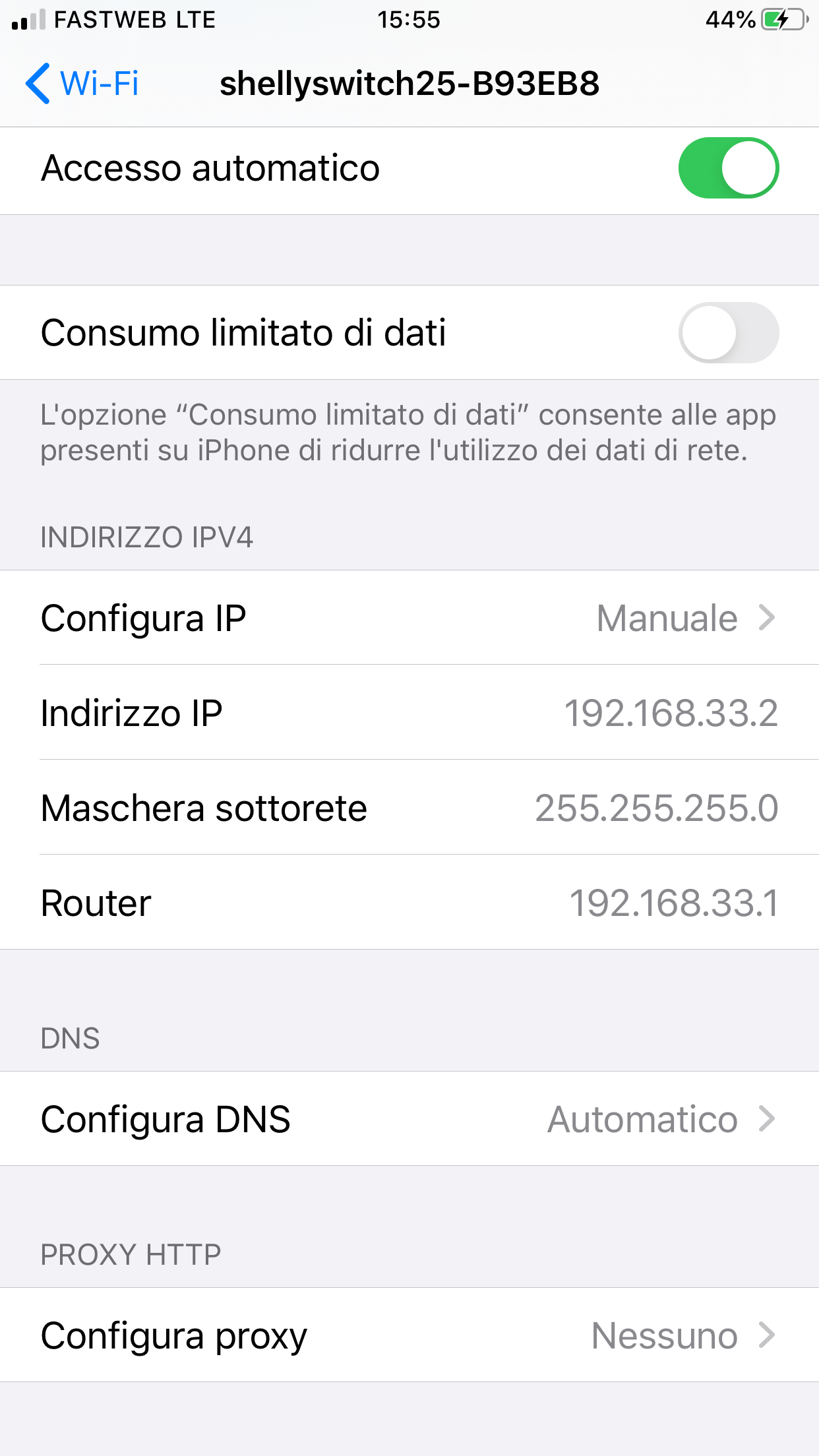

6) una volta selezionato vedo le impostazioni quindi Ip dello Shelly , 192.168.33.2 ed
Ip del router 192.168.33.1

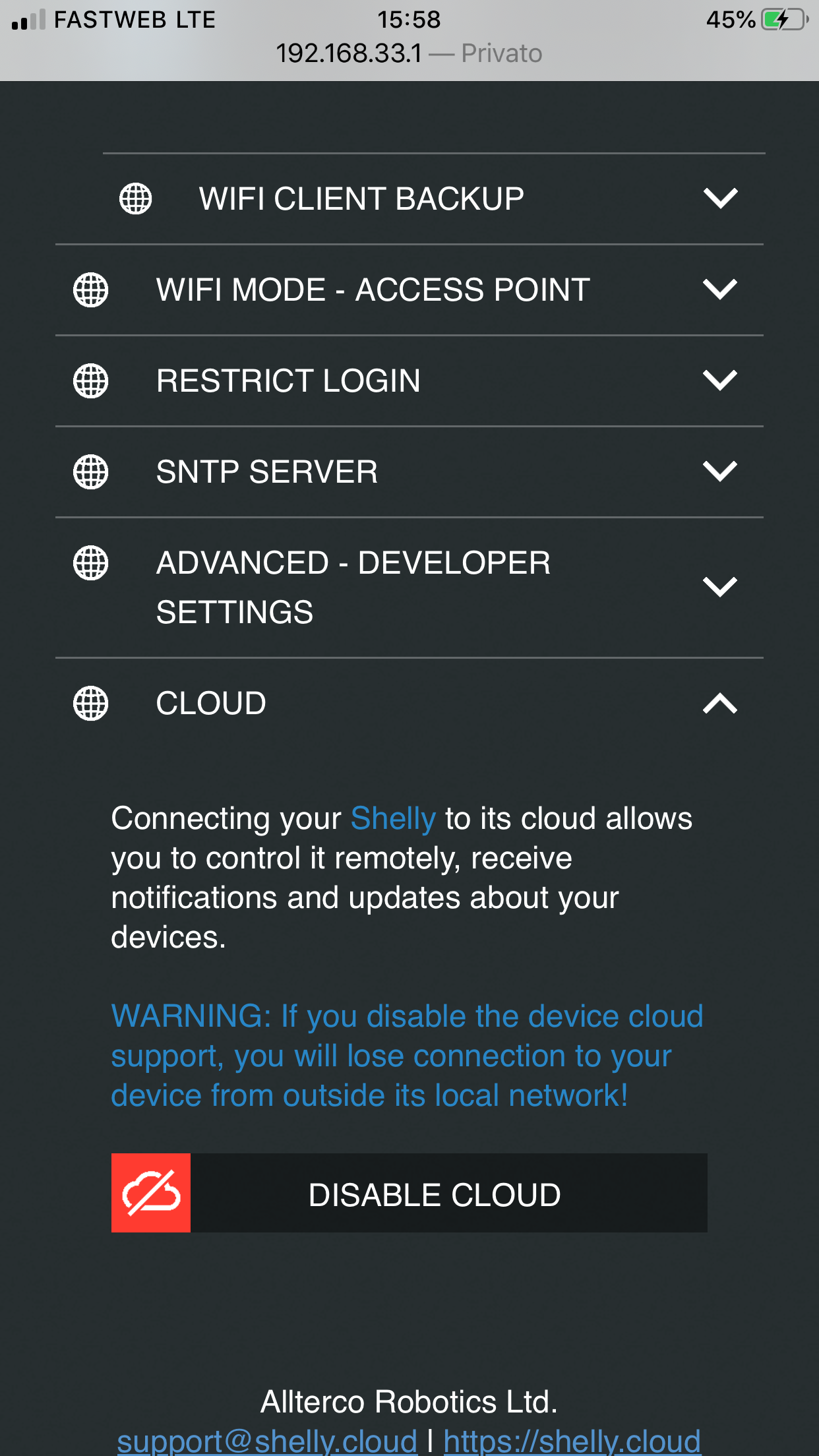

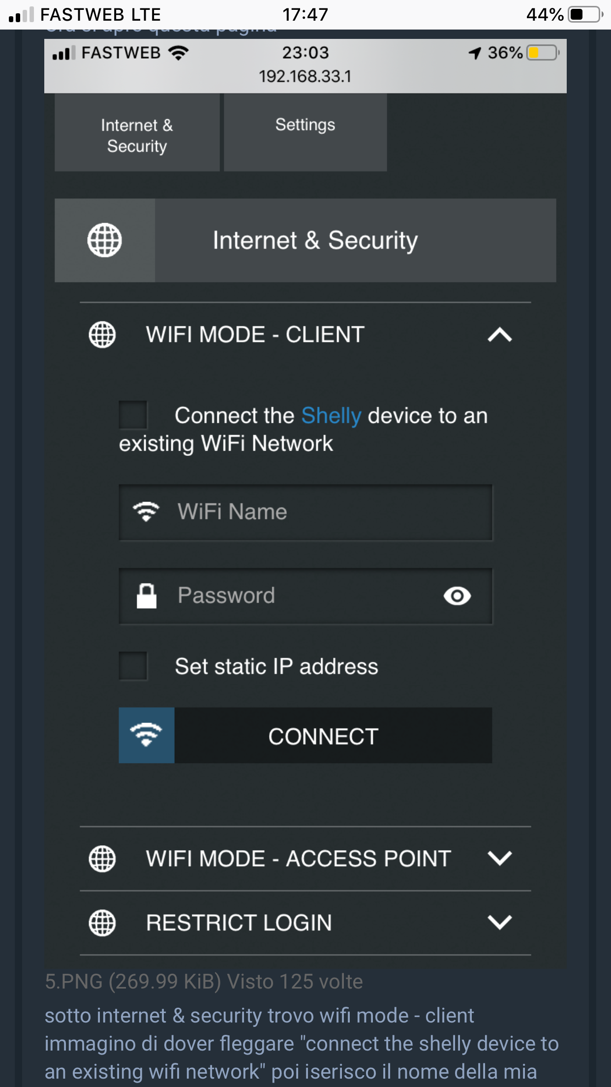

Vado su Internet security , WiFi mode client , spunto su Shelly device , inserisco la mia rete Wi-Fi e la password

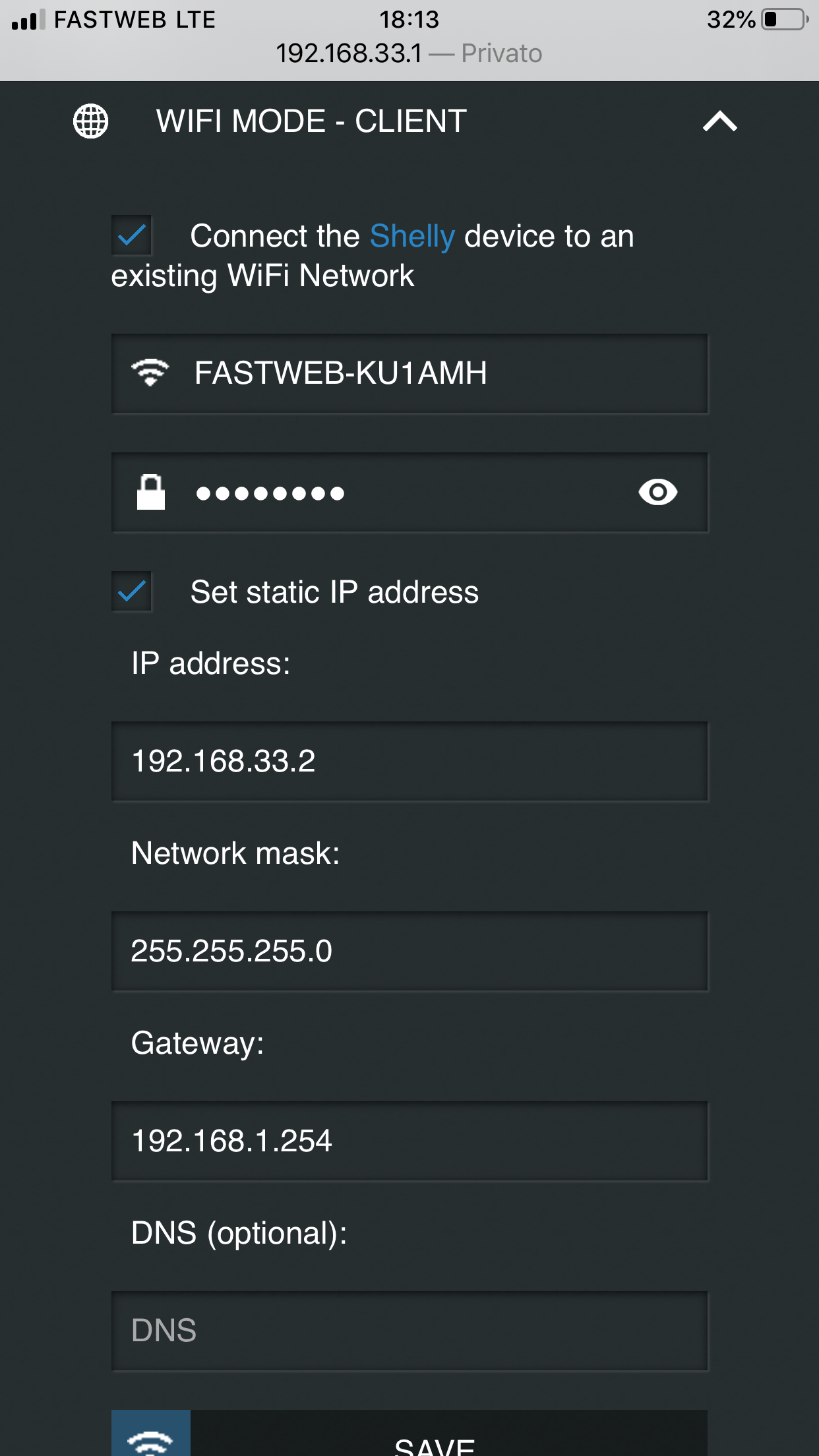

9) a questo punto credo sia meglio assegnare un Ip statico e quindi procedo . Inserisco come IP address 192.168.33.2 cioè quello assegnato automaticamente in precedenza . Come Gateway inserisco ip del mio router
Cioè 192.168.1.254. .......... problema ...... se inserisco questo ip la procedura mi avverte che non va bene ....
10) allora cambio ip del gateway in 192.168.33.1 e la procedura lo accetta. Poi vado sotto al menu e su Cloud lo abilito ... tutto ok

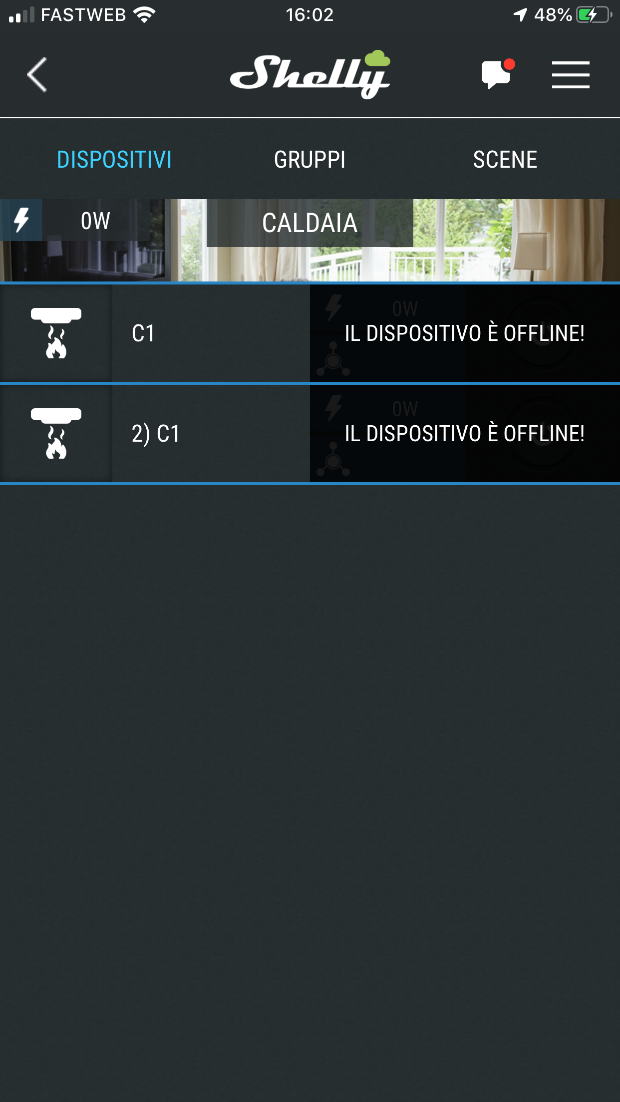

12) riesco a vedere il mio Shelly ... ma A volte sembra essere on Line con la dicitura PREPARING STATUS
poi se entro nelle impostazioni INTERNET SICUREZZA diventa DISPOSITIVO DISCONNESSO

Ciao l’IP 192.168.33.1 e quindi tutti gli altri sono quelli riferiti allo Shelly quindi non puoi impostare come ip statico il 192.168.33.2.
Normalmente l’IP del wi-Fi è 192.168.1.1 e quindi devi trovare uno vuoto lo dentro.
Io ti consiglio di lasciare il dinamico e provare se funziona poi riservi sul tuo router un range di numeri per gli statici.

Anche io ho Fastweb e ho avuto qualche problema prova a rifare la configurazione manuale quando devi dare ip prova con
Ip 192.168.1.51
Sub net 255.255.255.0
Gateway 192.168.1.254
DNS 192.168.1.254
L ip è fuori dal dhcp quindi non dovrebbe usarlo nessuno dei tuoi dispositivi, io facendo così non ho mai avuto problemi , ovviamente se inserisci più di uno Shelly dovrai modificare L ip...52 ....53 ecc
