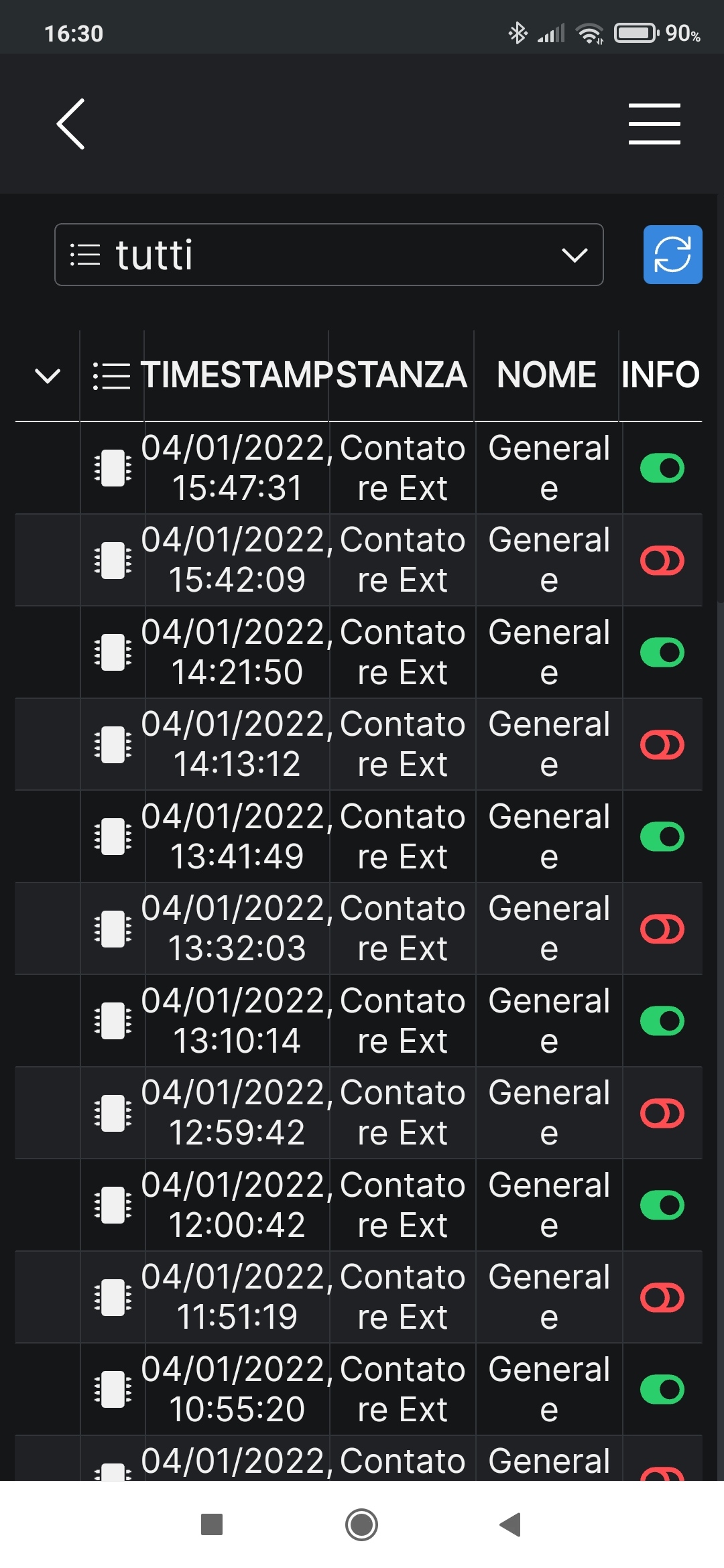

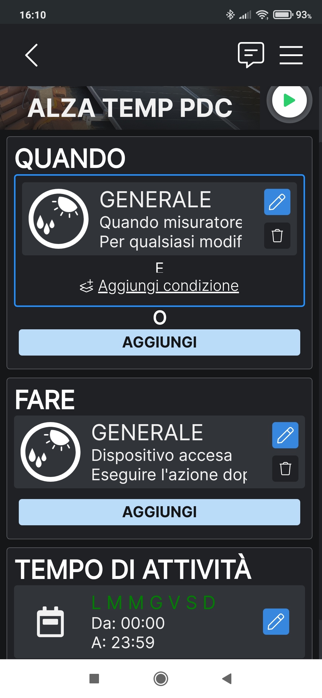

Mando qualche screenshot della prima scena, la seconda ho impostato di staccare il relè quando meno di 500watt
Anche in questo momento, produzione zero, si sta attivando e disattivando a gogo?!?!

Nel trig metti al raggiungimento della soglia una volta con un tempo di 5 minuti.
Messo così continua a triggare.
Poi non so perché pur avendo un valore sotto i 1000w continui ad accendere, magari ha altre scene impostate.

Il motivo per cui ti avevo chiesto l'impostazione della scena era per vedere che non avessi impostato "ad ogni modifica".
Come dice anche Mala, metti "una volta".

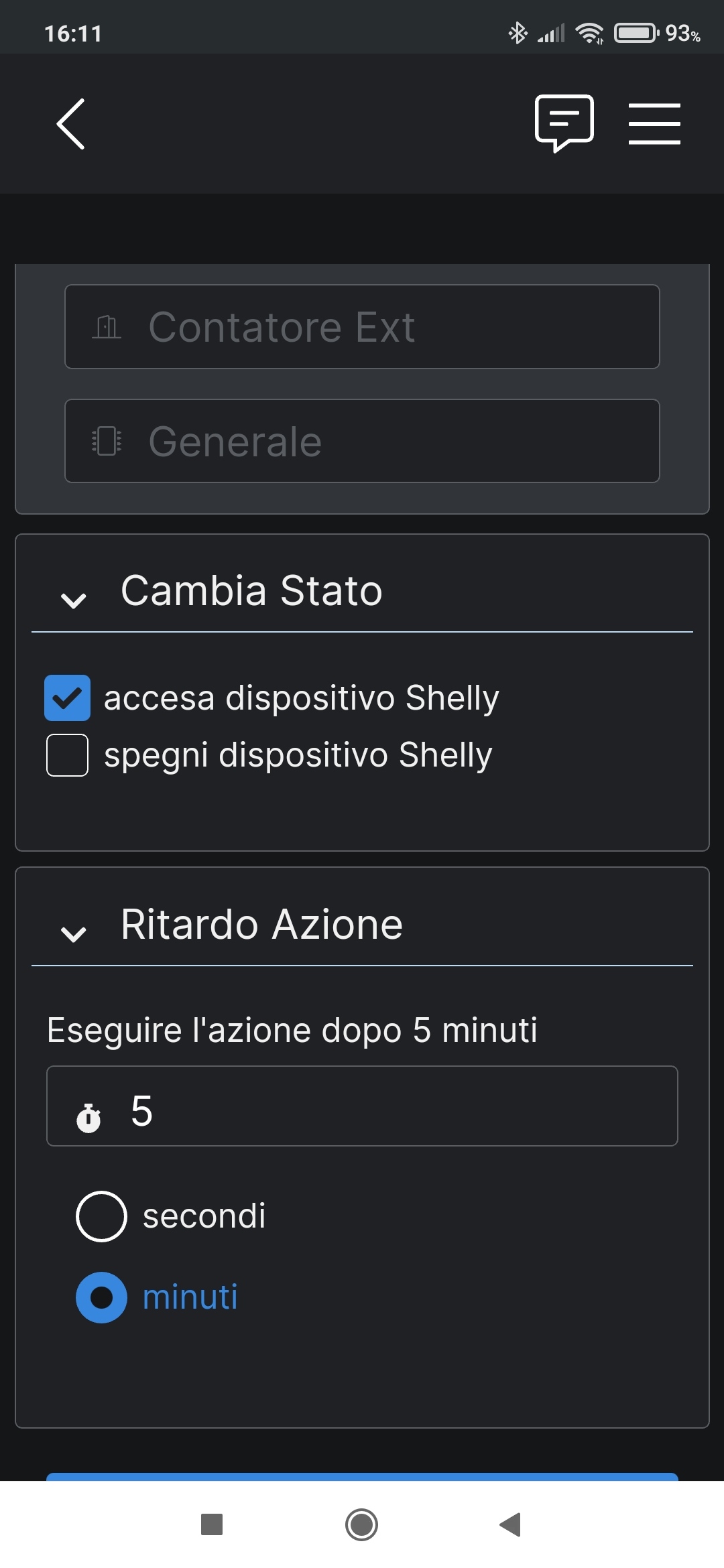

Scusate, ma, la condizione mettendo una sola volta, chiede x quanto tempo deve essere valida
cosa metto? Non si va a scontrare con il ritardo dell'azione che devo inserire nella schermata successiva?

Io metterei i 5 minuti sul trig e non sull’azione così ti attiva il circuito solo se il valore impostato persiste per i 5 minuti
