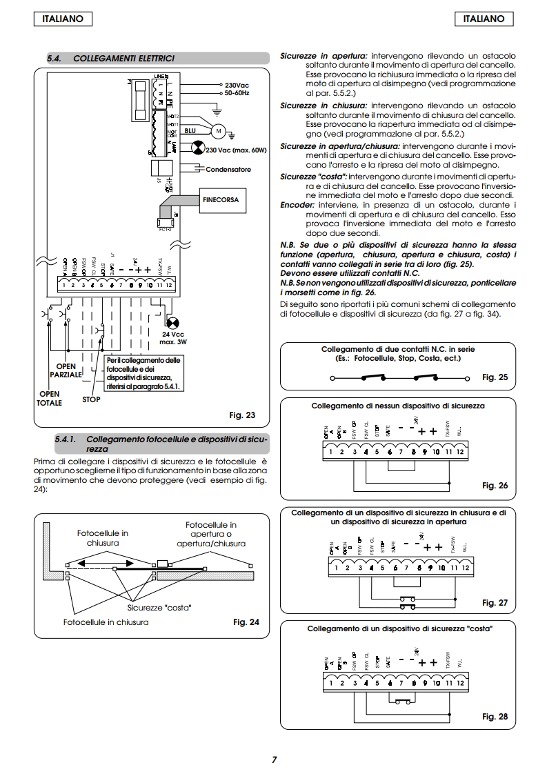

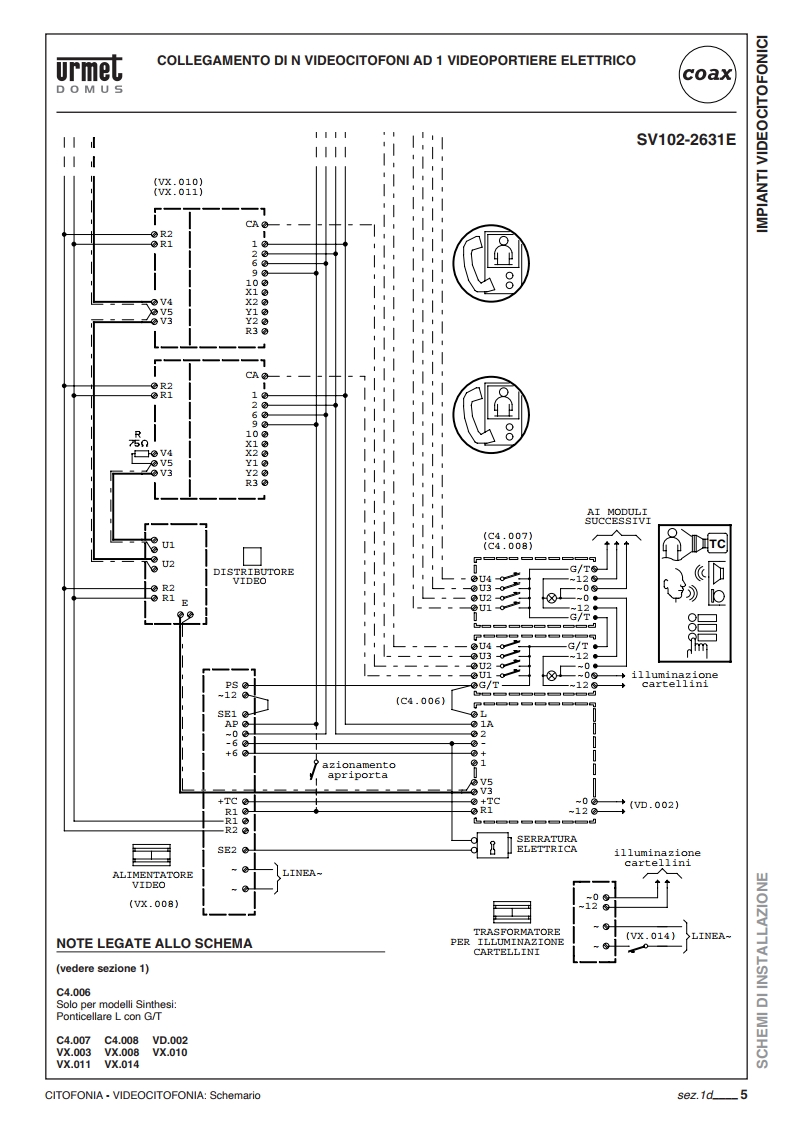

Si hai ragione. Ho trovato questo:
Image1 copia 2.jpg (336.53 KiB) Visto 6092 volte
Image1 copia.jpg (482.62 KiB) Visto 6092 volte
comunque grazie per l'interessamento, spero questi possano aiutare.
