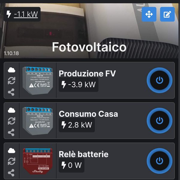

Vengo alla configurazione:
collegato Shelly e si presenta così: produzione FV con -3,9Kw... consumo con 2,8 Kw, il totale -1,1Kw.

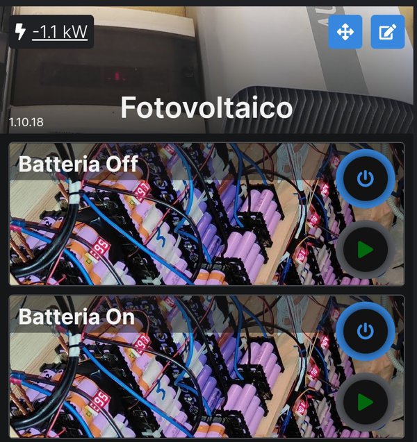

Ho creato due scene: Batteria OFF e Batteria ON

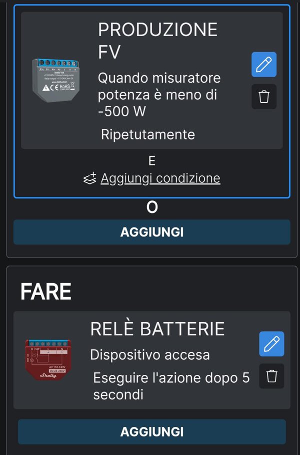

Ho programmato batteria ON così: se il misuratore è "MENO" di -500W (esempio va a -700, quindi la cessione in rete è superiore a quella impostata) il relè di attivazione caricabatterie si accende (il caricabatterie consuma 400W), quindi consentirebbe di avere sufficiente energia per rimanere in cessione.

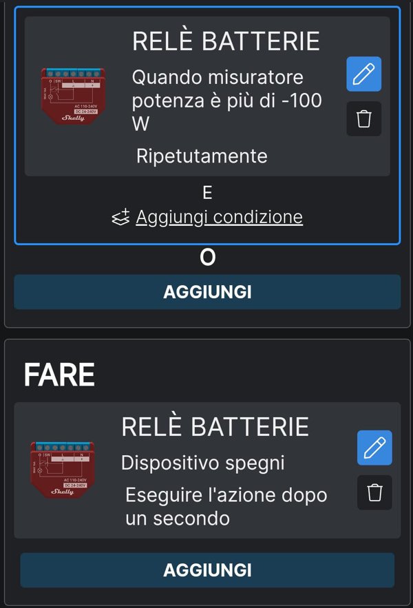

Poi ho programmato lo spegnimento impostato se il misuratore di potenza è maggiore di -100, quindi se va a -50 oppure la casa assorbe di più, a solo titolo di esempio assorbe 500W dalla rete, il relè dovrebbe spegnersi.
Il problema è che questa mattina con pochi W di cessione vedevo il relè accendersi e con un prelievo dalla rete il relè non si staccava.
Per vedere bene avevo ridotto le tempistiche a 1 secondo appena sia in accensione che in spegnimento.

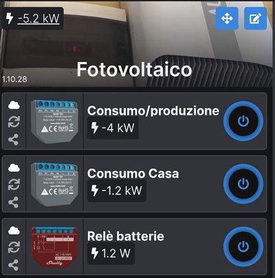

Eccomi qui.
Ho fatto il test...
Inserendo il cavo di produzione insieme al cavo di prelievo della casa, Consumo Casa adesso mi fa vedere sia quanto immetto che quando prelevo.
Ho mantenuto il nome "Produzione FV" per vedere quanto produce realmente il fotovoltaico.
La somma in alto è falsata... in pratica somma sia la produzione che l'immissione, quindi non è corretta, ma poco male.
Sarebbe stato comodo avere già una variabile con nome e cognome direttamente dall'applicazione Shelly EM così da usarla, quella variabile ricavata da "produzione" e "consumo" era il prodotto del mio escamotage.
Ecco il risultato:
Shelly con pinza che ha entrambi i cavi.jpg (31.95 KiB) Visto 2182 volte
Come si può vedere sto producendo adesso 4 Kw mentre sto immettendo 1,2 Kw.
Vuol dire che tra consumo di casa e l'attivazione del relè con il caricabatterie sto usando 2,8 Kw di potenza.

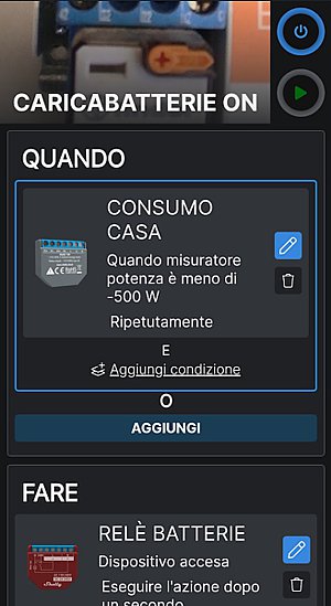

Passiamo alla scena:
Ho cambiato Rele batteria con Consumo casa, poichè il riferimento è la variabile... il consumo casa adesso mi dice quanto immetto.
Se ho un valore negativo immetto e su quello devo giocare.
infatti ho inserito che se ho un valore "MENO DI -500W", quindi potrebbe essere -600w, -800w, -2Kw..., allora attiva il relè dopo 1 secondo.
Analogamente ho fatto una scena che dice che se ho un valore di potenza più di 0W (quindi prelevo... anche se fosse 1 w di prelievo) lui spegne il relè dopo 1 secondo.
