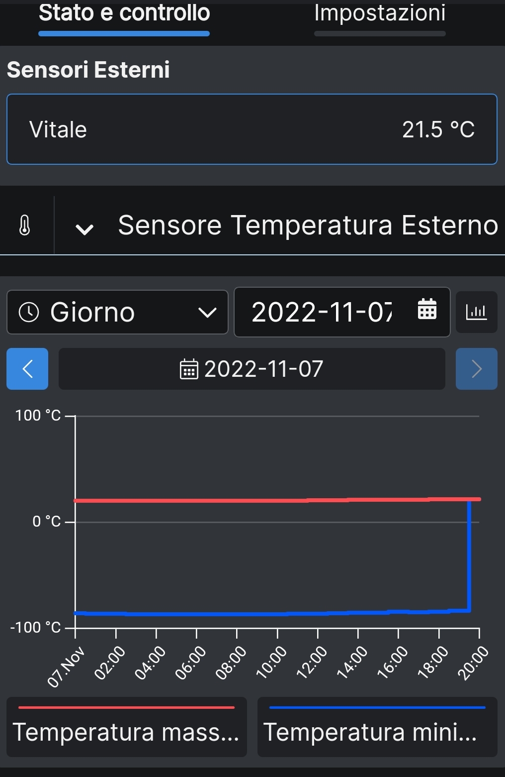

Salve a tutti
ho un problema dopo aver configurato lo shelli 1 con la sonda di temperatura DS18B20 ho notato dal grafico di temperatura che ciclicamente lo shelly 1 mi legge una falsa temperatura di -80 gradi, giustamente con tale condizione non mi è possibile eseguire nessun scenario, ho provato a sostituire la sonda, lo shelly 1 a aggiornare il tutto senza esito, qualcuno sà darmi delucidazioni.
grazie anticipatamente.
