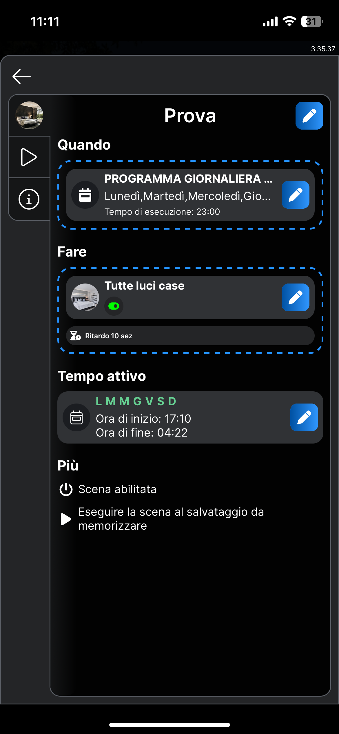

Buongiorno, ieri ho installato 5 shelly1pm per gestire le mie luci esterne, funziona tutto perfettamente, veloce il collegamento tramite app ecc, però non riesco proprio a far funzionare ( sicuramente sbaglio io nella creazione) gli scenari, vorrei semplicemente far accendere tutte le luci alla stessa ora la sera e farle spegnere tutte la mattina, c’è per caso qualche guida da seguire?

Posta come stai facendo la scena

Eccola, grazie
domenica 19 gennaio 2025, 12:33
La scena che hai postato fa accendere le luci, che sono nel gruppo tutte le luci, alle 23:00.
Se questo è quello che volevi fare è giusta.
Ma se vuoi accenderle alle 17:40 devi sostituire 23:00 con 17:40.
Nel tempo attivo lascia 00:00 fino a 23:59

a ok chiaro, quindi per poi farle spegnere devo creare un'altra scena? o posso farlo all'interno di questa? grazie
domenica 19 gennaio 2025, 13:52
Devi creare un’altra scena.
Ogni evento diverso una scena, gli eventi (trig) sono quelli che fanno partire la scena.
