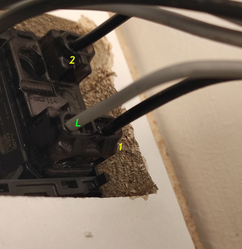

Ho provato le varie modalitá , i collegamenti originali sono come da screenshot allegato:
L -> verso i punti luce
1 e 2 in arrivo da invertitore.
Ora ho messo il grigio/L su S1 di shelly e la O(output) di shelly alle lampade. Secondo me qualcosa nella configurazione scazza, perche' in alcuni momenti funziona, in altri quando spengo da interruttori lampeggia di continuo , poi era finito offline e ho dovouto collegarmi nuovamente alla sua rete interna per sistemare la configurazione. Mi ci rimetteró appena avro' piu' tempo e di giorno con piu' luce:)

Penso di essere riuscito a sistemare. Collegamento come da manuale riportato sopra.
Ho fatto diverse prove e ho notato che sotto ad 1 secondo (1000 ms) inizia a dar problemi. Uso normalissime lampade ad incandesenza (2 x 75w in 2 plafoniere separate).
Non se sia un bug riconosciuto o meno ma non ho trovato info a riguardo. Nel mio caso ha funzionato come si deve.
