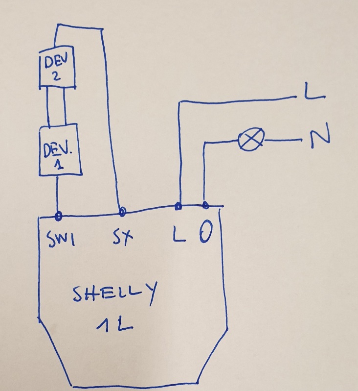

ho installato il nuovo shelly 1L come nella figura allegata. E' il mio primo shelly e la mia prima installazione.
La lampada è comandata da due deviatori. Ho scollegato la fase da uno dei deviatori e collegata a L. Ho scollegato il cavo che andava alla lampada e lo ho collegato a O.
ho collegato ai due deviatori (laddove c'era fase e lampada) SW1 e SX.
Ho configurato la app e aggiunto lo shelly, a questo punto sia app che i deviatori agiscono correttamente sulla lampada, accesa è ok e con luce stabile ma quando provo a spegnere la lampada invece restare spenta lampeggia. :oops: :oops:
Sapete aiutarmi a risolvere?

Che tipo di lampada e quanti watt?

Ciao, è una lampadina a led da 20w
domenica 31 gennaio 2021, 9:48
Secondo me se al limite dei 20W che sul manuale danno per la necessità del bypass.
Ti suggerisco di mettere la resistenza di bypass.

Scusa ma il bypass per come è collegato non interviene a luce accesa?
A luce accesa funziona tutto bene, è quando spengo che invece lampeggia la lampada...
E questo non lo capisco..
domenica 31 gennaio 2021, 12:04
No il bypass serve proprio quando è spenta, quando è accesa non serve a nulla, ovviamente quando il carico è troppo piccolo.

Ciao, se può torarti utile io ho avuto problemi di lampeggio sempre da spento con lampade a incandescenza e con shelly dimme 1. Nel mio caso ho scoperto di dover impostare TRANSITION TIME non sotto ai 1000 ms (1 secondo). Più lo abbassavo e più lampeggiava.
