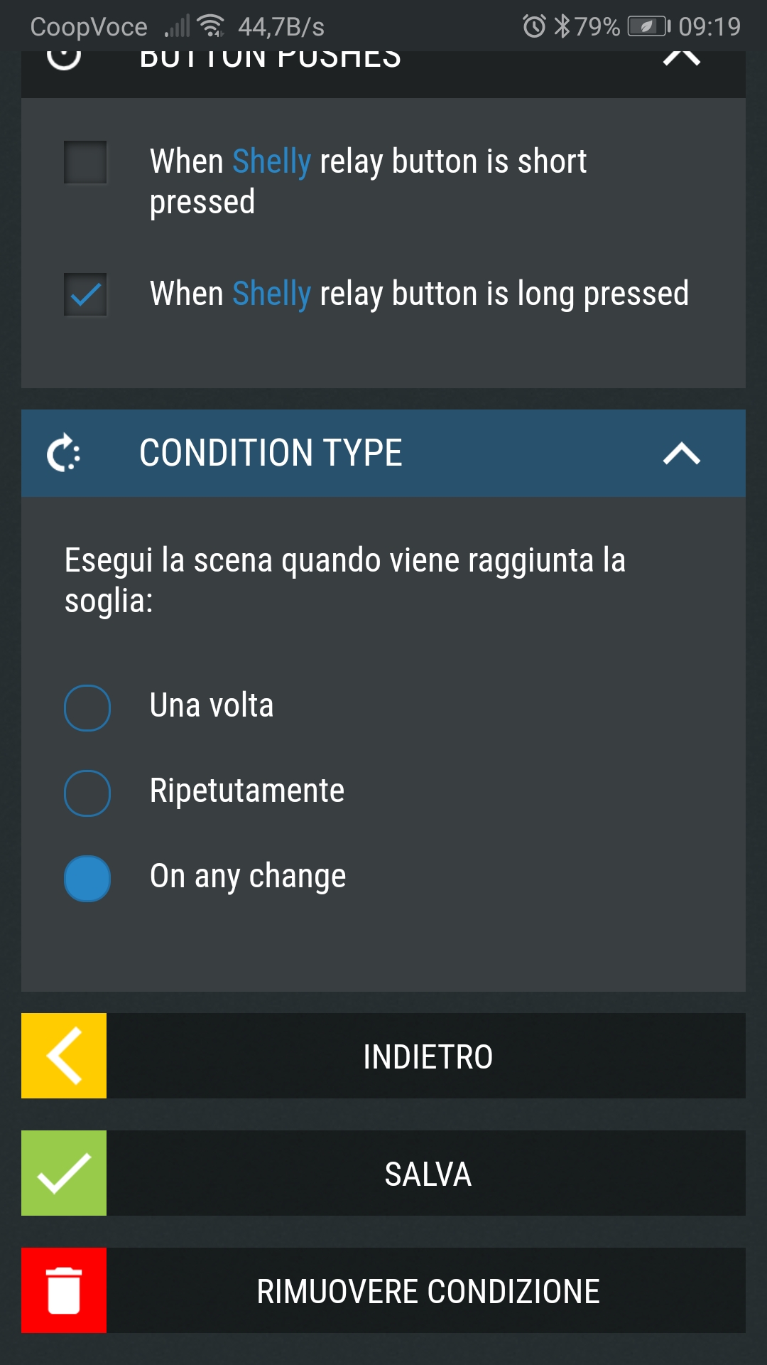

Sono alle prese con le prime scene.
Qualcosa di molto semplice per cominciare 😂.
Alla pressione lunga del pulsante luce ingresso mi spegne tutte le altre,utile al momento di uscire di casa.
La scena mi sembra che funzioni correttamente indipendentemente dalla voce "condition type".
Chi riesce a spiegarmi a cosa serve questa voce o eventualmente a indirizzarmi su una guida?
Grazie!
martedì 15 dicembre 2020, 20:21
Una volta devi dettare anche il tempo e significa che fa l’azione quando raggiunge la condizione per quel tempo.
Ripetutamente vuol dire che continua a fare l’azione finché la condizione permane
On any change ogni volta che raggiunge la condizione
crepfede
Iscritto il: sabato 12 dicembre 2020, 21:45
martedì 15 dicembre 2020, 22:30
Grazie quindi mia scena è talmente semplice che non è influenzata da questo parametro!
mercoledì 16 dicembre 2020, 9:15
Si la tua scena non è influenzata.
