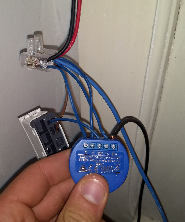

sabato 2 novembre 2019, 12:38
Di seguito uno degli schemi effettuati
sabato 2 novembre 2019, 14:16
Diciamo che non è chiarissimo come li hai collegati ma mi sembra che tu stia mandando il neutro sia sul nero che sul rosso. Così sicuramente non funziona.
Fatti prima uno schema sul foglio di come devi cablare.
