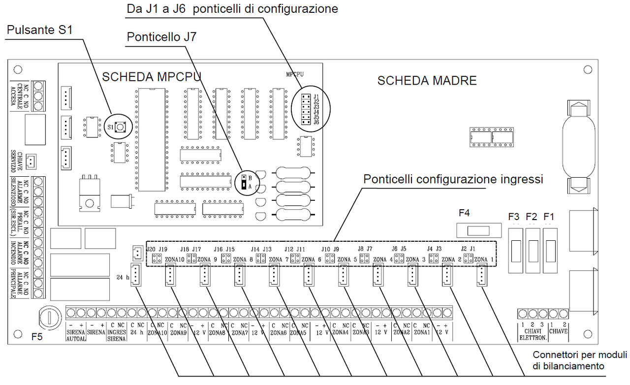

Dal sito del produttore ho recuperato il manuale di installazione con la vista della centralina (è riportata la versione a 10 zone, la mia è a 4):
So che non è uno schema elettrico, ma spero possa dare le indicazioni necessarie.
Mi andrebbe benissimo anche avere una notifica di allarme attivo, non necessariamente con l'indicazione della zona.
Per la sicurezza capisco che sarebbe una criticità nel "mettere in rete" l'accesso al sistema di antifurto: vorrei però prenderci dimestichezza e poi fare le dovute valutazioni :)

Volendo puoi avere la segnalazione di allarme in atto, centrale accesa e con cautela accensione/spegnimento utilizzando una delle chiavi da porre all'interno della centralina.
L'accensione/spegnimento lp potresti fare con uno Shelly 1 in modalità passo-passo.
Per rilevare lo stato potresti utilizzare uno Shelly I3 opportunamente alimentato o in subordine uno Shelly 1 V3 con Addon, addiritura alimentato a 12 Volt dalla centralina stessa.
