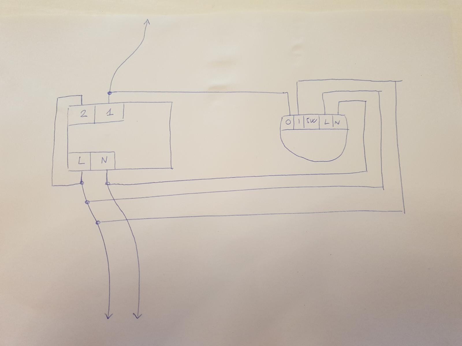

ho provato ad installare lo Shelly per comandare l'accensione del termostato da remoto.
Il problema è che cliccando ON e OFF sullo shelly il termostato resta sempre collegato.
Potete aiutarmi?
In allegato trovate il collegamento che ho fatto

Perché li hai messi in parallelo.
Puoi mandare il termostato, morsetto 1, al SW dello shelly e poi O dello shelly va a comandare la pompa.

Perdona l'ignoranza.
Cosa dovrei modificare in pratica?

Scollega il morsetto 1 e metti in filo tra 1 e SW.
Imposta lo shelly come interruttore a levetta.
