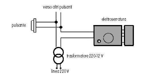

Vorrei collegare uno shelly in serie ad un pulsante apri cancello.
Attualmente lo schema è questo :
Come posso collegare lo shelly?
martedì 27 dicembre 2022, 15:00
In serie non lo puoi collegare, se vuoi puoi mettere uno shelly 1 in parallelo ma devi alimentarlo con in altra linea perché gli shelly non lavorano a 24Vac.
martedì 27 dicembre 2022, 15:01
o 12Vac

Se ho ben capito:
1. Devi alimentarlo con N e F
2. I due cavi del pulsante vanno in I e 0
3. Un ingresso del pulsante in SW
Giusto?
martedì 27 dicembre 2022, 18:21
Non devi portare nulla su SW.
Il resto ok, poi imposti l’auto off dello shelly in 0,5 secondi.

martedì 27 dicembre 2022, 18:48
S voglio mantenere il pulsante originale?
mercoledì 28 dicembre 2022, 8:51
Il pulsante originale rimane in parallelo.
Lo shelly lo usi come secondo pulsante che viene comandato da App.
