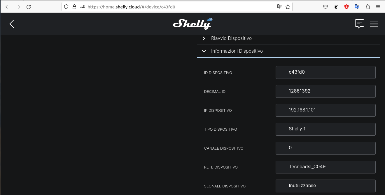

Aggiungo che ho appena scoperto che, anche posizionando il dispositivo molto vicino al Router, il segnale WiFi risulta Inutilizzabile, come si vede nell'immagine ...
Claudio

Finalmente è intervenuto il tecnico Mauro dell'assistenza Shelly Italia e, collegato da remoto al mio PC, ha constatato l'impossibilità di accedere al dispositivo utilizzando il suo indirizzo IP.
Mi ha quindi richiesto di restituirlo al magazzino per ulteriore verifica in sede e probabile sostituzione con nuovo device.
