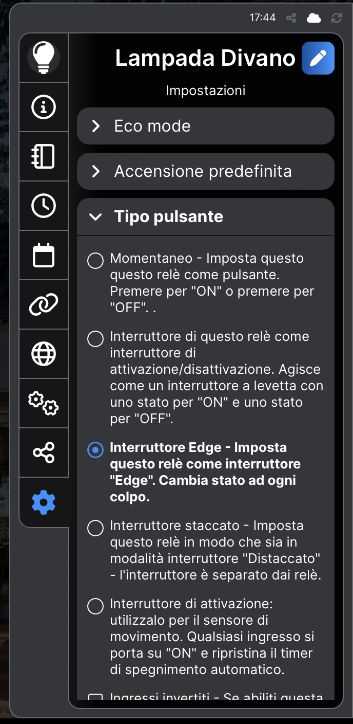

domenica 10 dicembre 2023, 20:10
Su tipo pulsante imposta Edge.

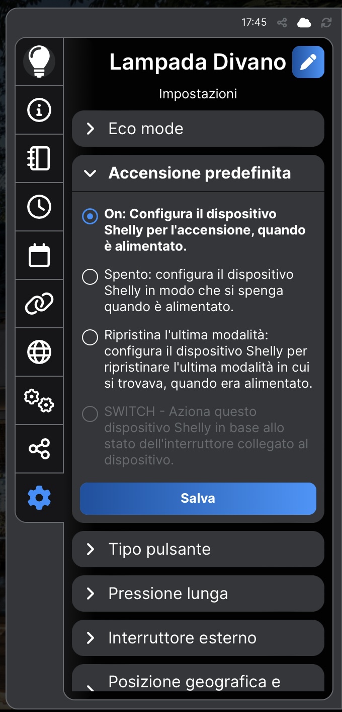

Ecco come ho impostato l’app
lunedì 11 dicembre 2023, 21:26
Sembra corretto

Se hai cablato la presa come fosse una lampadina va bene.
Con l’impostazione Edge ogni volta che cambia posizione l’interruttore (chiuso o aperto) la lampada cambi di stato. Così non tiene conto dell’effettiva posizione dell’interruttore.
