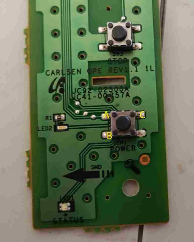

lunedì 2 settembre 2024, 16:11
Ciao,
Fai come ti dico, dato che penso non abbiamo molta esperienza di schede e motori, BENE...
Se tocchi la scheda e la vai a bruciare molto male, salda quindi due fili uscenti dai contatti ZERO e UNO, allo zoccolo del pulsantino sul telecomando di apertura, lo identifichi subito con il tester, poi alimenti lo shelly a 220, e lasci puntato il telecomando al motore, poi configuri lo shelly come pulsante a "3 secondi dopo l'accensione lo spegnimento", cosa ne pensi? Vuoi provare sulla scheda de motore?
In questo caso A e B sullo zero e uno dello shelly1
