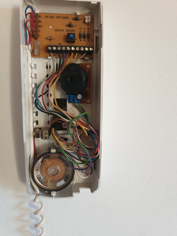

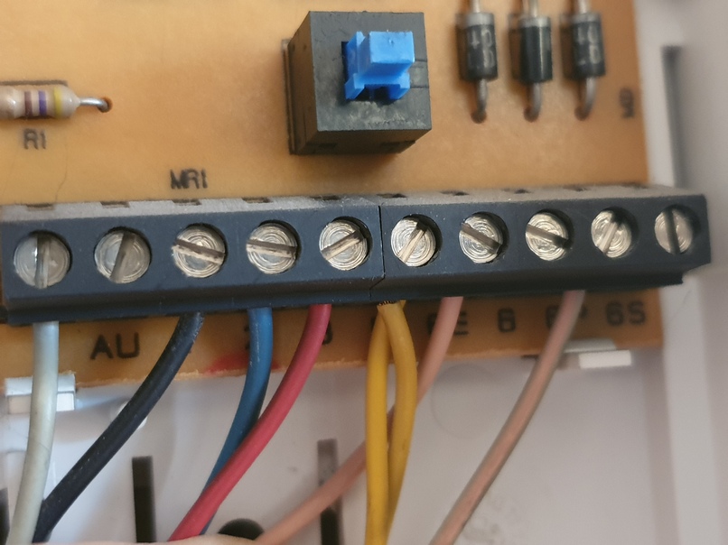

volevo anchio utilizzare uno shelly 1 per aprire il cancello. Vivendo in un condominio devo per forza installare lo shelly sfruttando il citofono.
Come ho già potuto vedere in un tread precedente penso sia necessario collegare le uscite I O dello shelly in parallelo al pulsante apricancello ( come contatto pulito ). Il problema è come alimentare lo shelly. Purtroppo l'unica canaletta che arriva al citofono sembra andare unicamente verso l'alimentatore ( 16v ) posto nel giroscale condominiale, per cui devo assolutamente sfruttare quei 16 volt per alimentare lo shelly.
Secondo voi è possibile riuscire ad alimentare lo shelly 1 direttamente senza portare altri cavi ?
elvox 6200
morsettiera elvox
