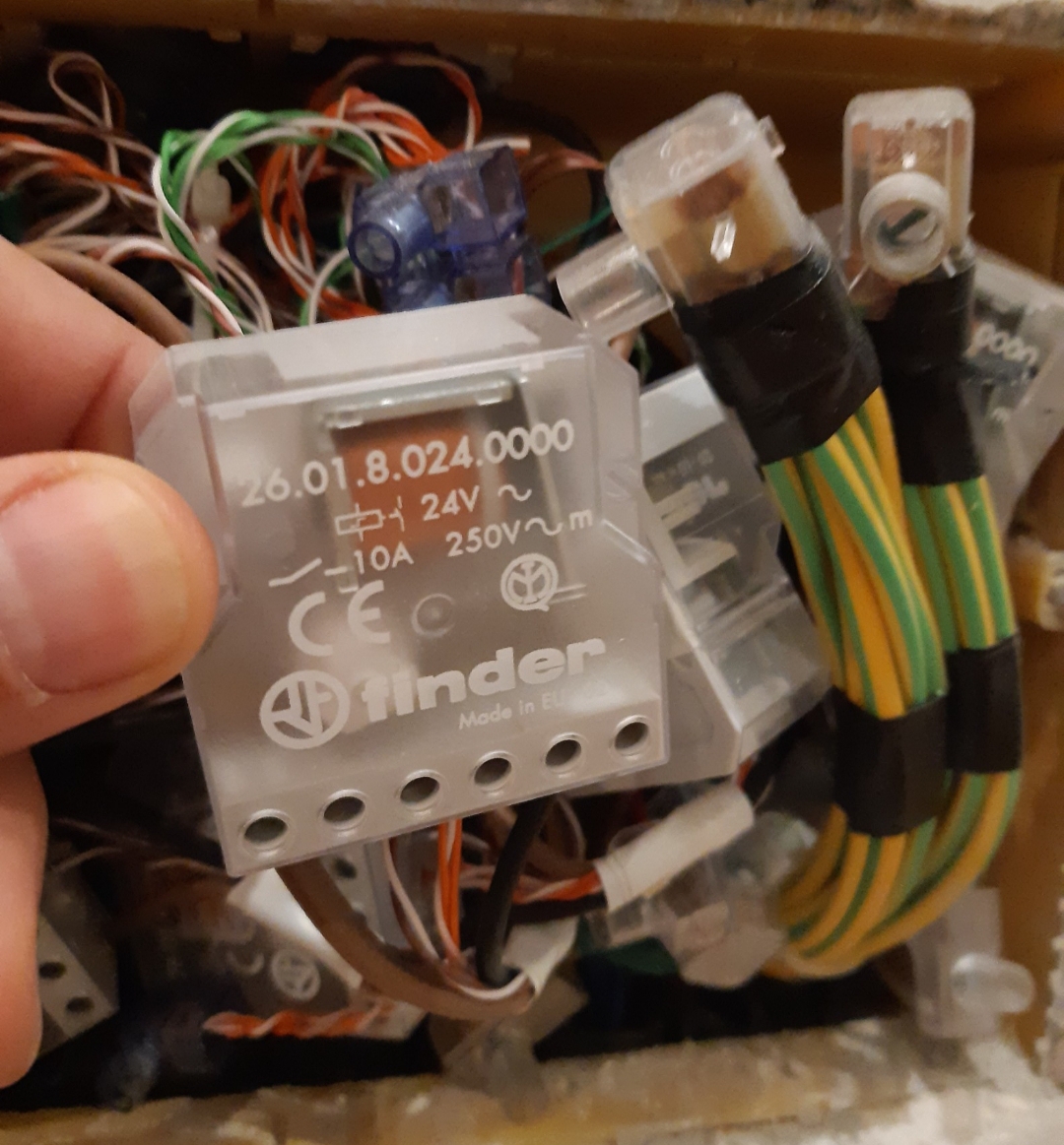

ho un impianto costituito di pulsanti comandati a 24 v (tramite fili di cavi utp) e relè finder 26.01.8.024.
In pratica nelle scatole di derivazione i relè interrompono la 220 per le luci e su A1/A2 ho la 24v.
Come potrei usare lo shelly 1 su un impianto del genere senza passare nuovi cavi?

Allego foto di esempio.

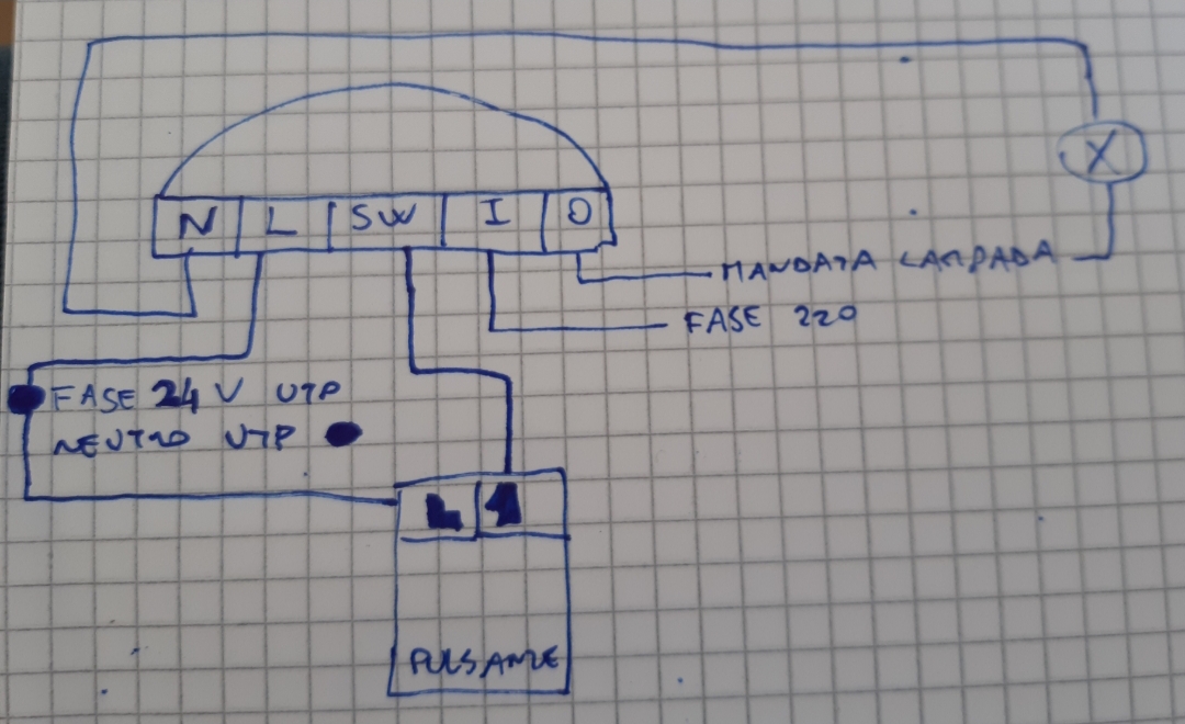

Cioè così?
L: utp da 24v
N: utp neutro
Sw: utp da 24v
I: 220
O: mandata lampada da 220
Grazie,
Matteo

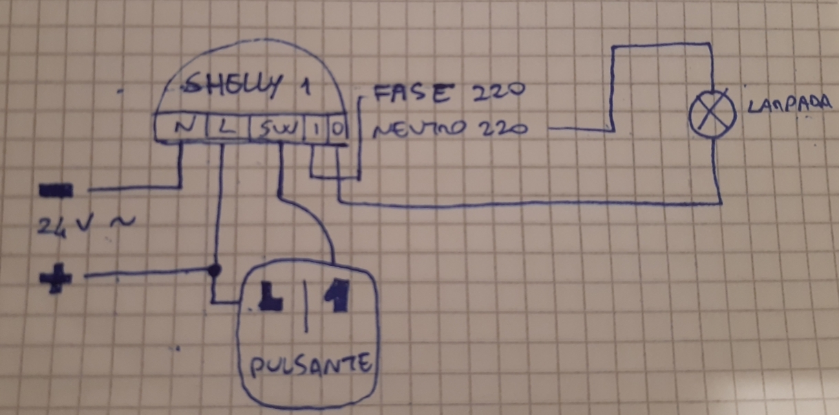

Vedi screen
lunedì 6 gennaio 2020, 17:54
No. Il circuito 24V è quello a 220v devono essere separati.
Su N e L devi portare il + e il - del circuito 24V e sul SW metterai il - dal pulsante (sempre circuito a 24V). Sui morsetti I O devi portare la fase 220 V che va alla lampada. Il neutro che viene portato alla lampada è quello del 220V e non c’entra nulla con il circuito a 24V e quindi non va portato allo Shelly1

Dunque come da immagine allegata?
Il selettore dello Shelly va tenuto a 110 / 220 V AC?
Grazie mille per il supporto.
Matteo
lunedì 6 gennaio 2020, 20:17
Prova a collegarlo così dovrebbe funzionare. Al limite inverti il + e il - nel caso non funzionasse.
Il selettore tienilo 110 220V

Stavo vedendo meglio la questione relativa al selettore per l'alimentazione. Lo Shelly così come hai indicato tu si alimenterebbe a 24v ac in luogo dei 110 / 220 V AC indicati dal manuale. Sei sicuro reggerebbe?
