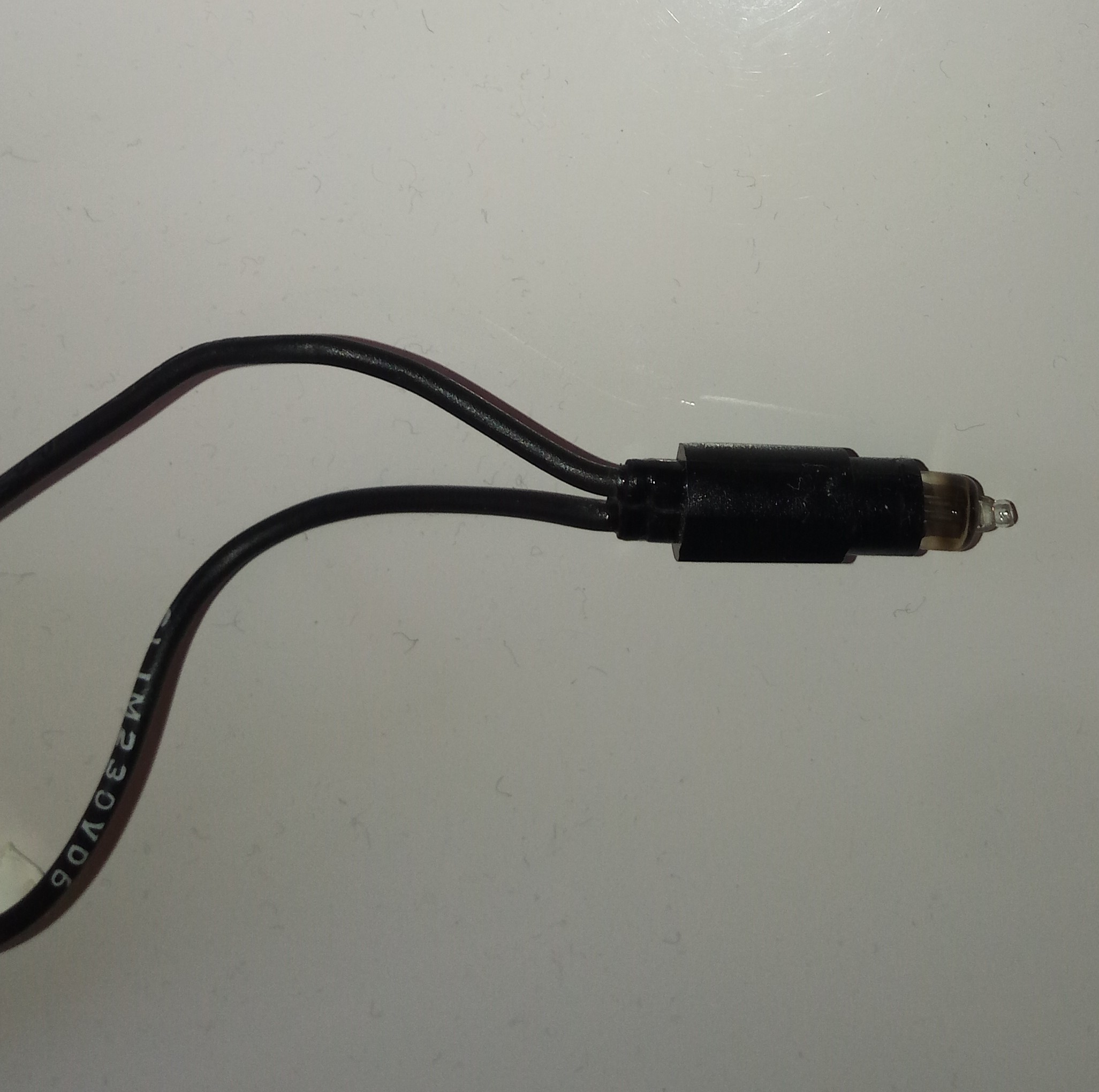

Ciao, per collegare questa luce led segnapasso 220v ( allego la foto) allo Shelly 1, senza un interruttore, devo inserire i due fili sugli ingressi I ed O. Giusto??

martedì 25 febbraio 2020, 14:31
No.
La vuoi sempre accesa?

No,la vorrei accendere e spegnere dall' app
mercoledì 26 febbraio 2020, 6:19
Vuoi usare lo shelly solo per comandare il led segnaposto?

Si, esatto.
In realtà devo collegare in serie alcuni led segnapasso e comandare l' accensione e lo spegnimento con lo Shelly 1. Grazie
mercoledì 26 febbraio 2020, 18:54
Ok quindi usa lo schema che trovi nel manuale se il led va 220v lo metti al posto della lampadina.
