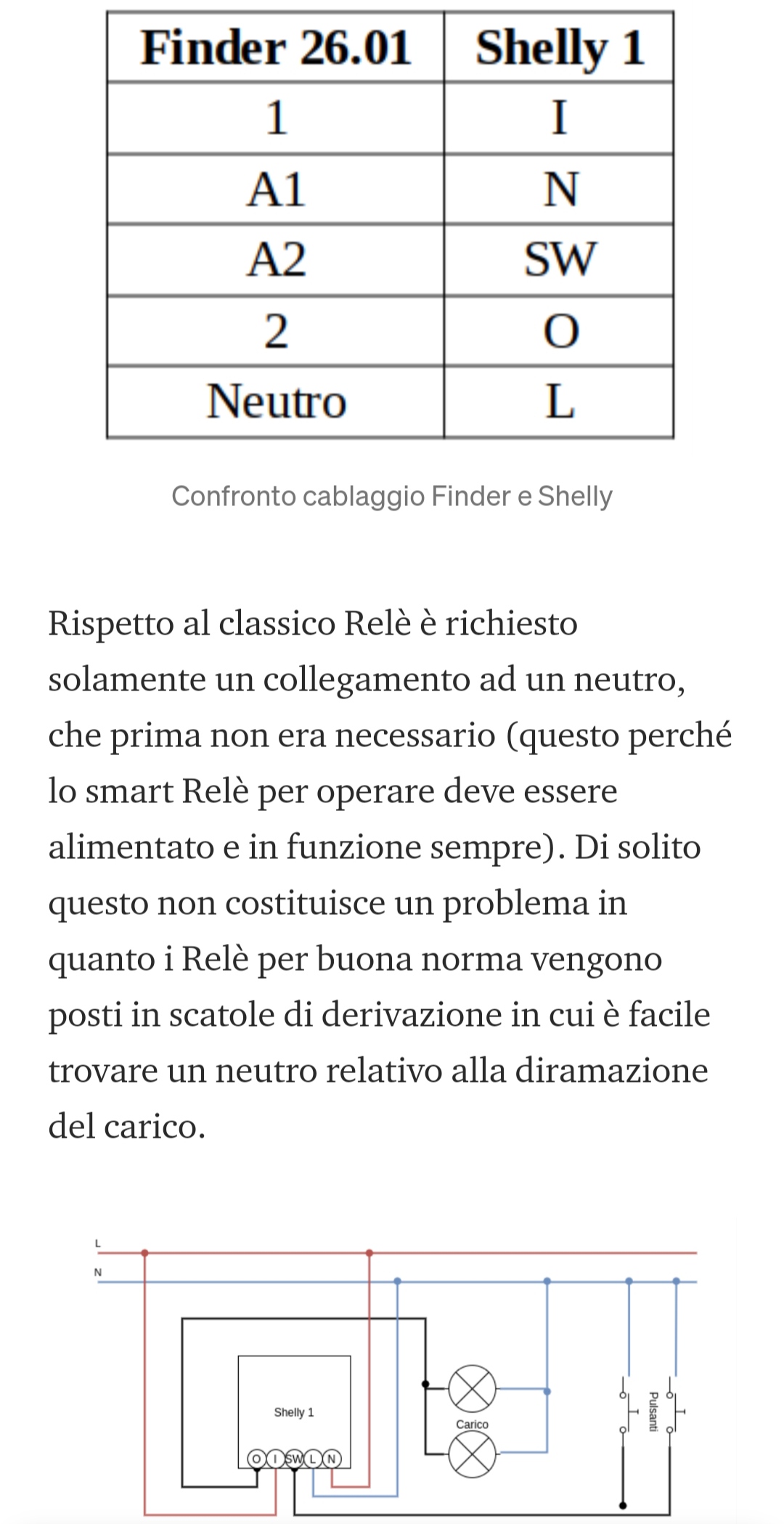

Esiste uno schema semplice per come collegare i cavi del finder 26.01 allo shelly 1?

mercoledì 28 ottobre 2020, 21:14
Va bene così?
mercoledì 28 ottobre 2020, 21:40
Hai invertito l’alimentazione dello shelly, neutro e fase.

giovedì 29 ottobre 2020, 0:22
L'ho trovata su un sito. :oops:
Basta che inverto linea e neutro e va bene?

giovedì 29 ottobre 2020, 12:31
Lo schema non andava bene.
Ho utilizzato questi schemi; da app funziona solo che non mi si accende la luce se schiaccio il pulsante.
