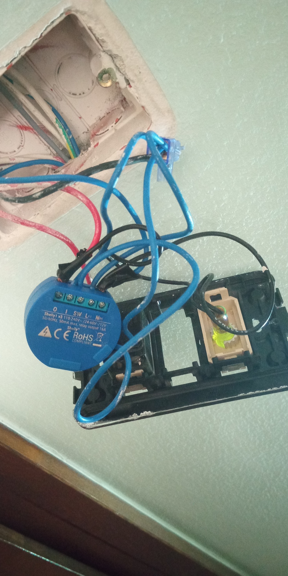

Buongiorno, ho acquistato due Shelly 1 e li ho collegati in due diversi punti luce comandati da un interruttore e da un deviatore. Sull'interruttore Shelly 1 funziona come da manuale, accende-spegne e avendo regolato il buttom type sulla app in Edge switch posso spegnere la luce dall'interruttore fisico dopo averla accesa da app o viceversa. Purtroppo se accendo la luce dal deviatore fisico essa si accende ma poi non posso spegnerla dalla app , ma solo dall'interruttore fisico o dal deviatore stesso. Ho sbagliato i collegamenti o dovevo usare Shelly 2.5?

Lo shelly 1 va bene, da come descrivi sembra che tu abbia fatto qualche pasticcio nei collegamenti, tipo hai messo in parallelo il deviatore con lo shelly.

Eppure ho seguito il manuale e visto dei video tutorial, poi ho provato a cambiare i collegamenti in ogni modo ma senza ottenere il risultato sperato... Allego fotografia.

Problema risolto: avevo commesso due errori, avevo scelto il deviatore errato, cioè quello non collegato direttamente col neutro della lampada, e non avevo portato una fase separata. Ad ogni modo con i deviatori non è un collegamento semplice da realizzare perché dipende da cosa è presente nella scatola, ovviamente da un punto di vista di un principiante...
