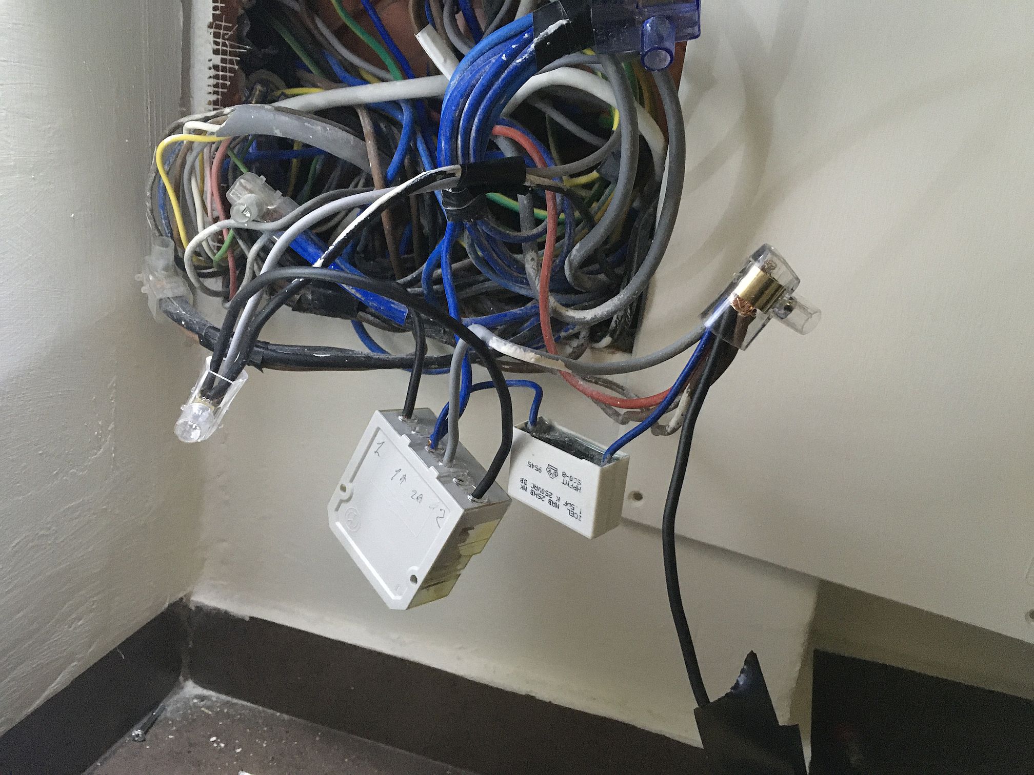

Ho montato infatti lo shelly al posto del pulsante, devo dire che funziona, poi ho provato a sostituire il relè ma non sono riuscito a farlo funzionare, non so se perché fosse installato l'altro shelly al posto del pulsante o perché non sono riuscito a identificare i fili. Il relé è un 26.01.230.0000, allego anche la foto come è installato, (il filo nero sulla destra l'avevo aggiunto per collegare lo shelly) se riuscirai darmi qualche suggerimento te ne sarei grato.

Sinceramente non è così chiaro da capire da una foto.
Il condensatore non so a cosa serva, hai le luci di cortesia sui pulsanti? Nel caso se metti lo shelly devi rimuoverlo altrimenti non funziona.
Comunque ti consiglio di non mettere mai all’impianto, rischi di fare dei danni.

Esistono 3 pulsanti con il relè che comandano sei interruttori in tutta la stanza, questi pulsanti accendo e spengono tutto quello che trovano alimentato dagli interruttori. Non so a cosa serve il condensatore, lo ha messo l’elettricità che ha fatto l’impianto.

Infatti il mio consiglio è chiamare l’elettricista e farti installare lo shelly.
