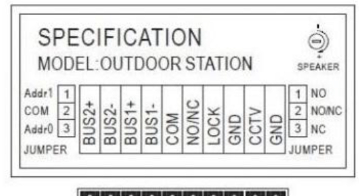

Ok grazie !! Devo controllare il citofono ma in allegato ho messo la morsettiera .
Ma non posso direttamente ponticellare L a I ?

Considera che di libero c’è
COM
NO/NC
CCTV. X TELECAMERE aggiuntive
GND

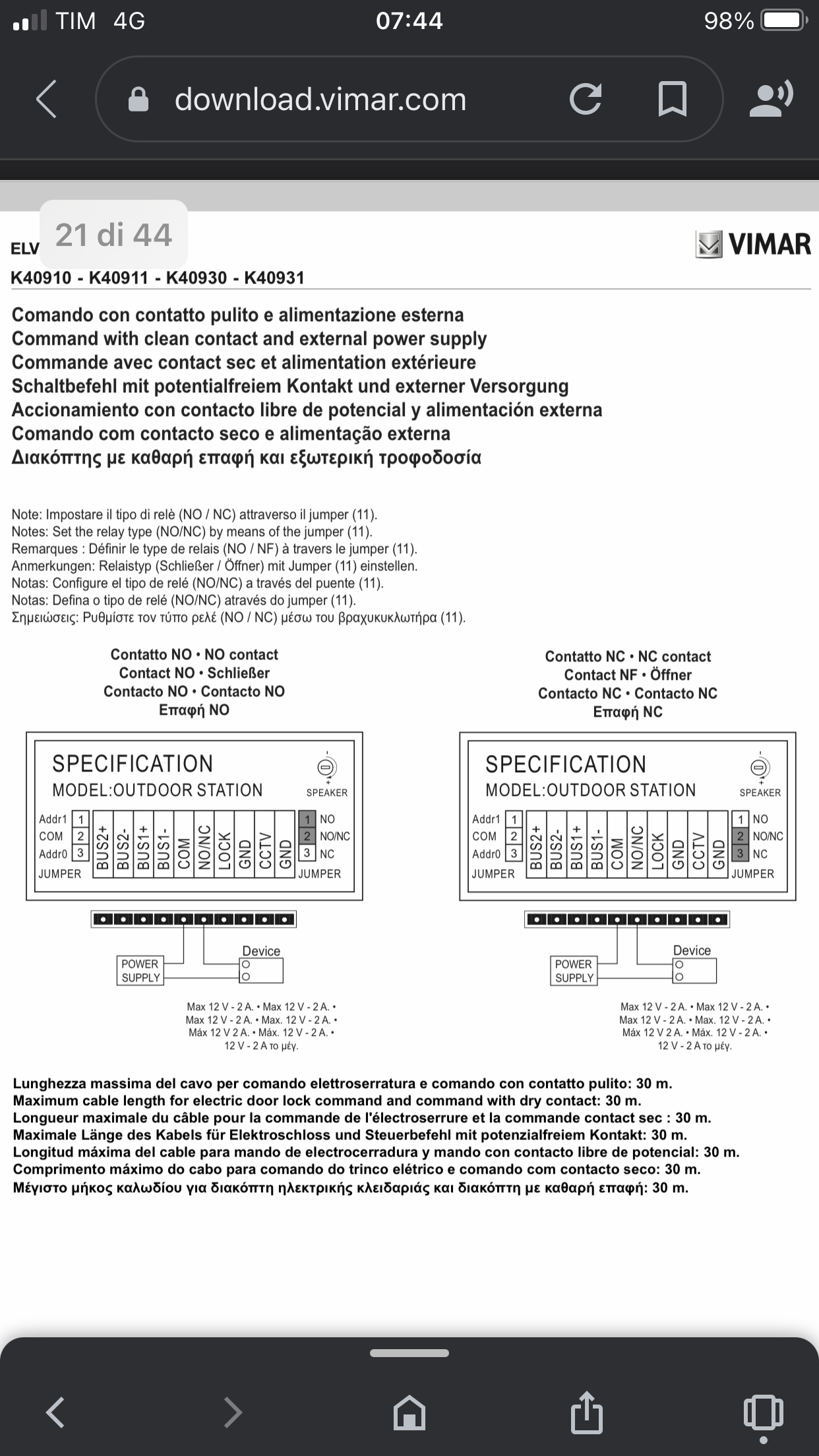

Vedi sul manuale citofono se dice qual è l’ingresso pulsante esterno.

lunedì 30 novembre 2020, 12:34
Si 24 DC.. nel manuale non vedo niente se non questo allegato della morsettiera al completo ...
