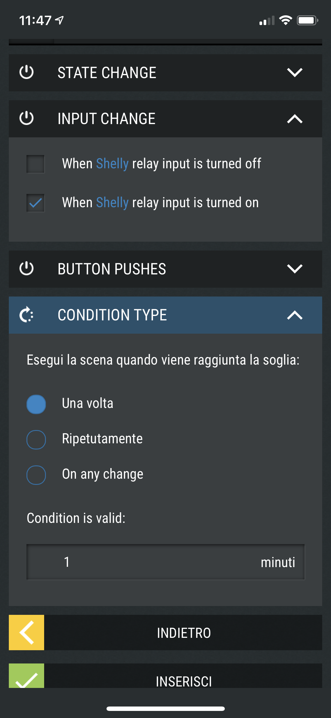

Il problema e' che non riesco a gestire correttamente nelle scene questo contatto di ingresso dello shelly che nel "Tipo di pulsante" ho ovviamente impostato come detached
La funzione "external switch" che pensavo perfetta al mio scopo non viene rilevata dallo Shelly,ne in stato chiuso ne tanto meno in quello aperto
Sono riuscito a fare uno scenario per far partire la pompa utilizzando la funzione "When the Shelly input is Long pressed".Lui rileva il cotatto chiuso e quindi esegue la macro ma in nessun modo riesco a fargli leggere lo stato del contatto di ingresso in altro modo per gestire lo spegnimento

il problema e' che il software sembra non leggere quel contatto di ingresso tranne se lo configuro come "shelly input long pressed" e li non c'e' l'opzione "if off" o simili

Grazie amico mio,mi dispiace pero' gia' provato.
Non vede questa condizion(relay input),ne l'on e neppure l'off
