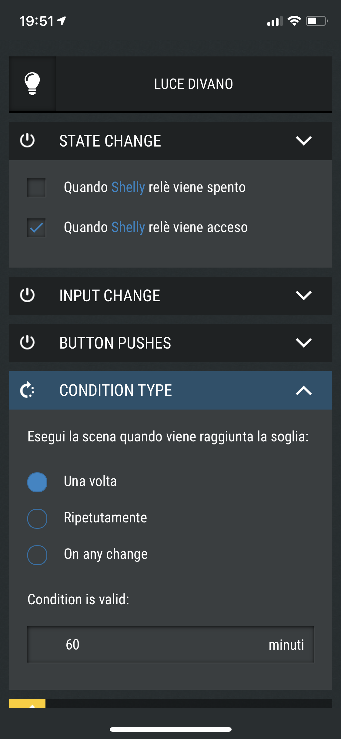

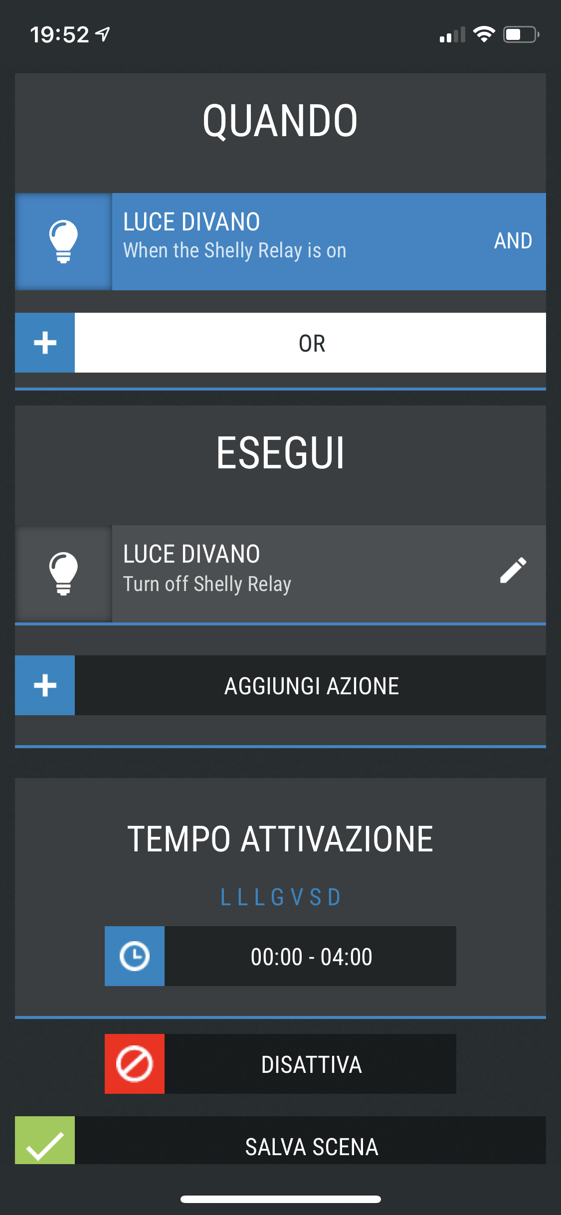

E questa come potrebbe essere un auto spegnimento dopo 60 minuti se si accende tra le 0:00 e le 4:00
Io ho inserito il ritardo sul trig
