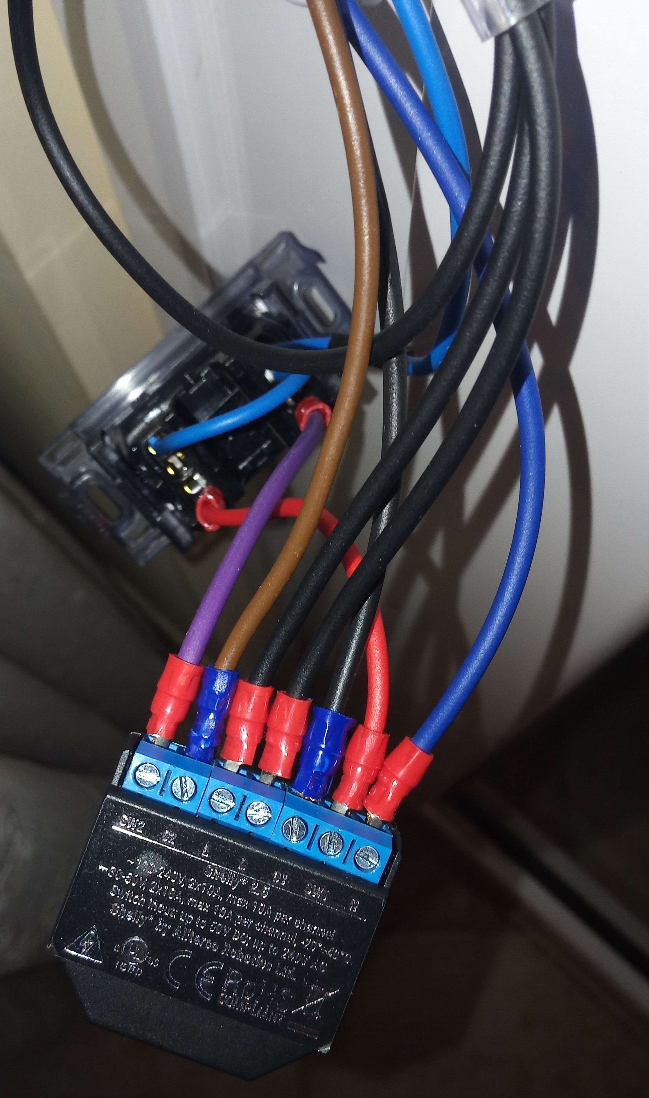

Buongiorno, ho installato tre shelly 2.5 e tutti e tre non leggono i consumi, quindi non riesco a fare la calibrazione...perché???
È possibile che sia legato al fatto che ho anche una centralina collegata ad ogni motore per utilizzare anche un telecomando per muovere le tapparelle?

Puoi postare lo schema che hai usato per cablare gli shelly?

Ciao Mala,ti invio la foto dei collegamenti. Grazie

Il filo blu sul pulsante è una fase
martedì 3 marzo 2020, 7:06
Questi sono i cablaggi e non è che si capisca molto che schema hai usato.
Che il blu sia una fase lo prendo per un dato ma non si capisce dove vadano a finire i cablaggi in uscita dallo shelly (O1 e O2)
martedì 3 marzo 2020, 7:08
Perché le fasi dello shelly non le hai collegate alla fase (blu) del pulsante ma hai portato un altra fase?

01 e 02 (nero e marrone) sono rispettivamente salita e discesa e vengono dalla centralina della tapparella, (ho una centralina perché uso anche un telecomando).
Sw1 e sw2 (rosso e viola) sono collegati ai tasti salita e discesa del pulsante.
Poiché avevo precedentemente portato lì una fase diretta (filo nero) ho preferito collegare a questa fase diretta le due L dello Shelly.
Il filo blu collegato al pulsante è una fase, perché purtroppo in quel momento avevo solo quel colore disponibile,per cui ho sfruttato quello
Funziona tutto bene,sia il pulsante,sia il telecomando,sia lo Shelly.
La calibrazione inizia, la tapparella fa tutto il primo avvolgimento e poi si ferma e dopo qualche secondo mi dà l'errore dei 4w.
Ho pensato che potesse dipendere dal fatto che uso anche una centralina. Altri motivi???
Grazie!
mercoledì 4 marzo 2020, 18:41
Be se comandi la centralina non penso che possa leggerti i consumi.
Se vuoi leggere i consumi devi mettere lo shelly a valle della centralina. Controlla che i motori della tapparella vada a 230V.
In questo modo leggi i consumi e ti calibra l’apertura.

Infatti,avevo pensato che il problema potesse essere quello. Grazie
