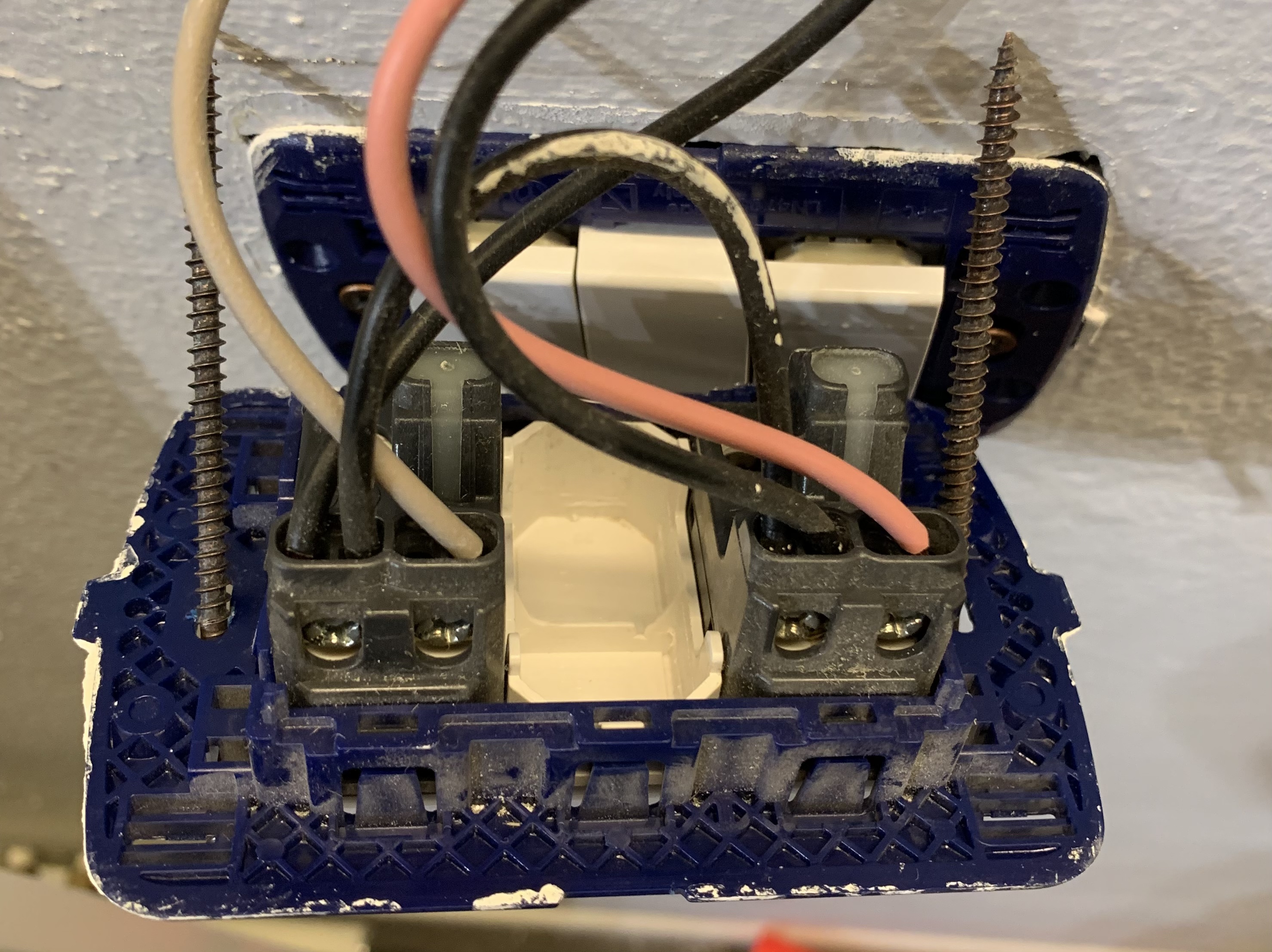

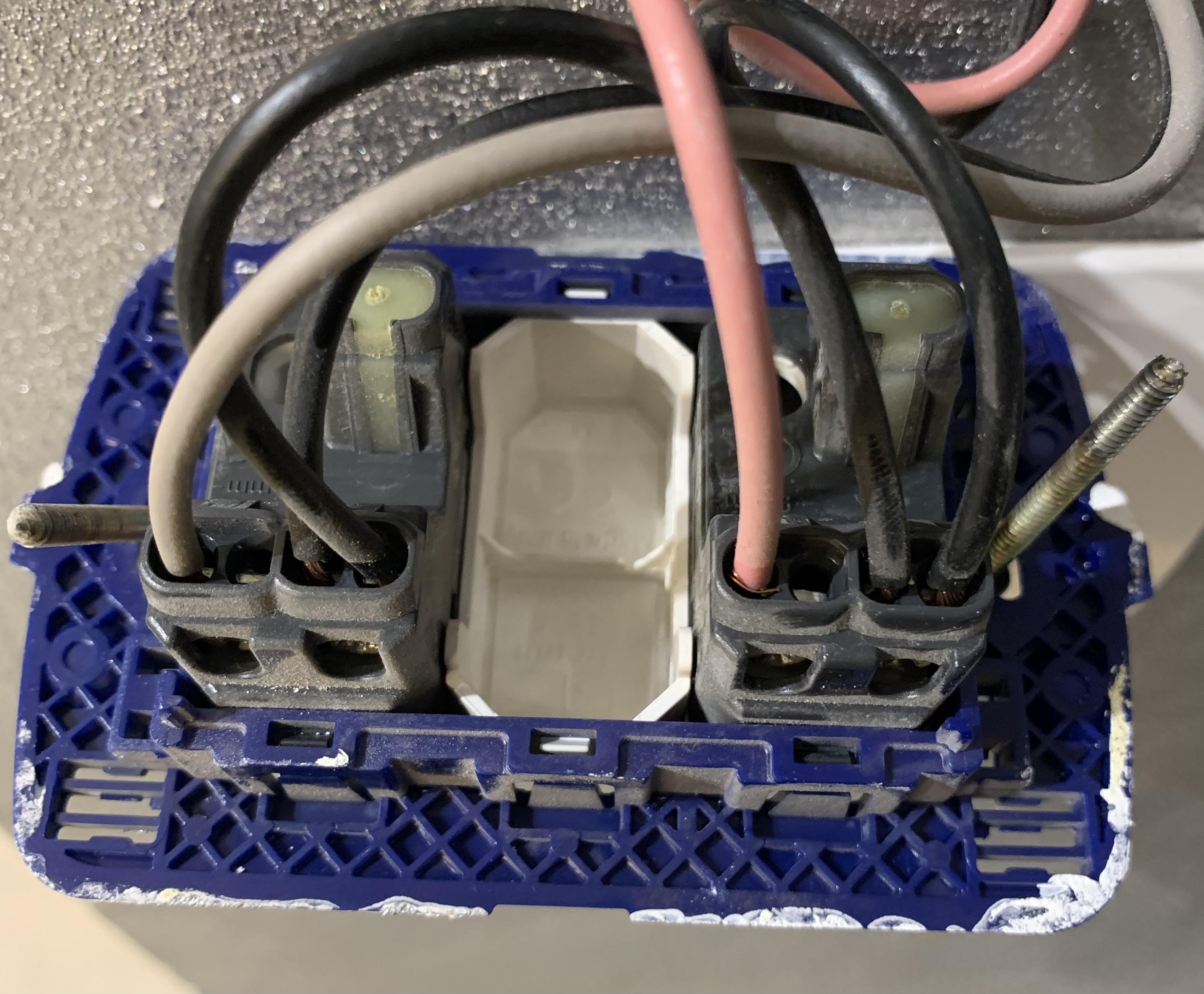

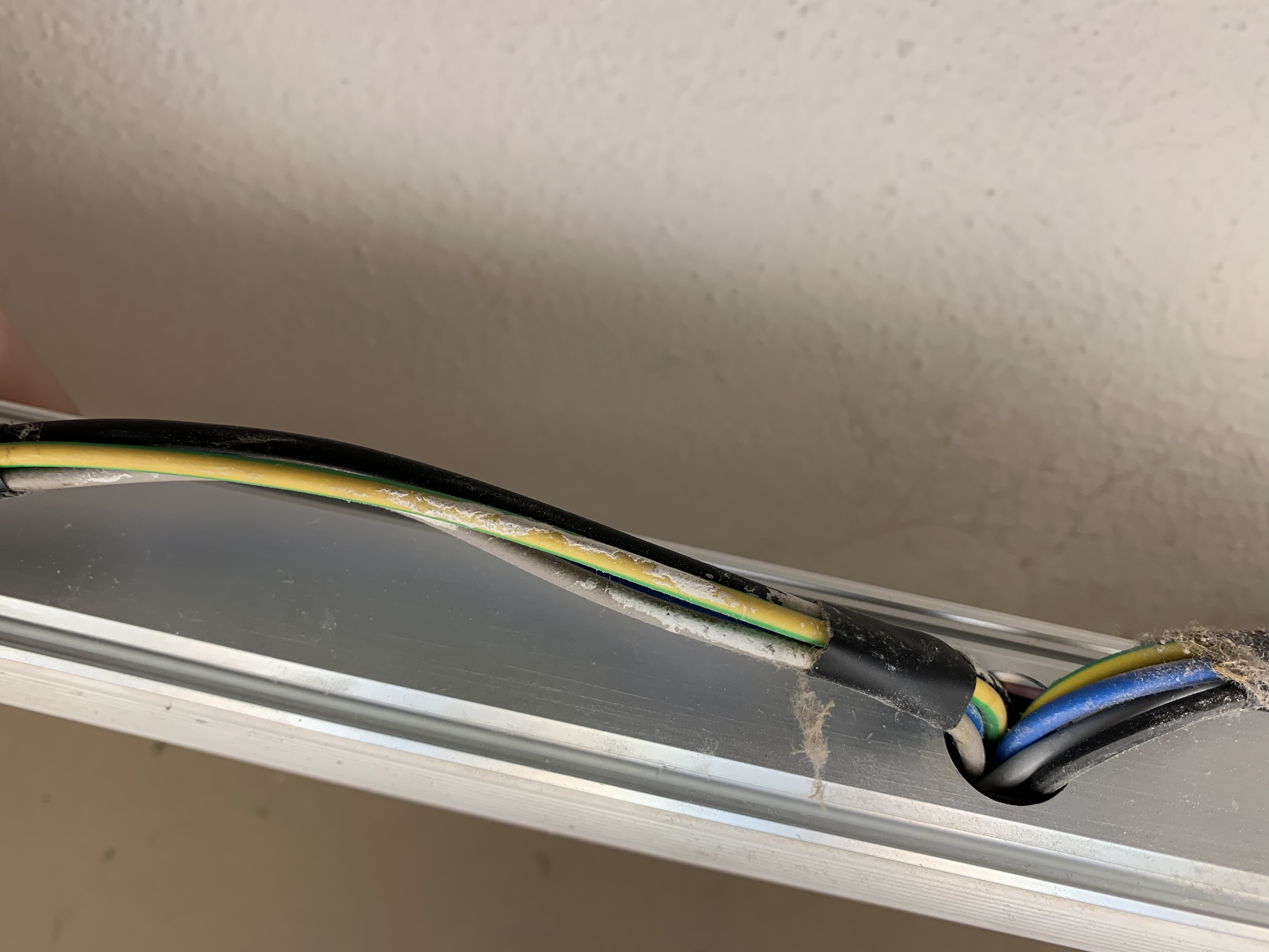

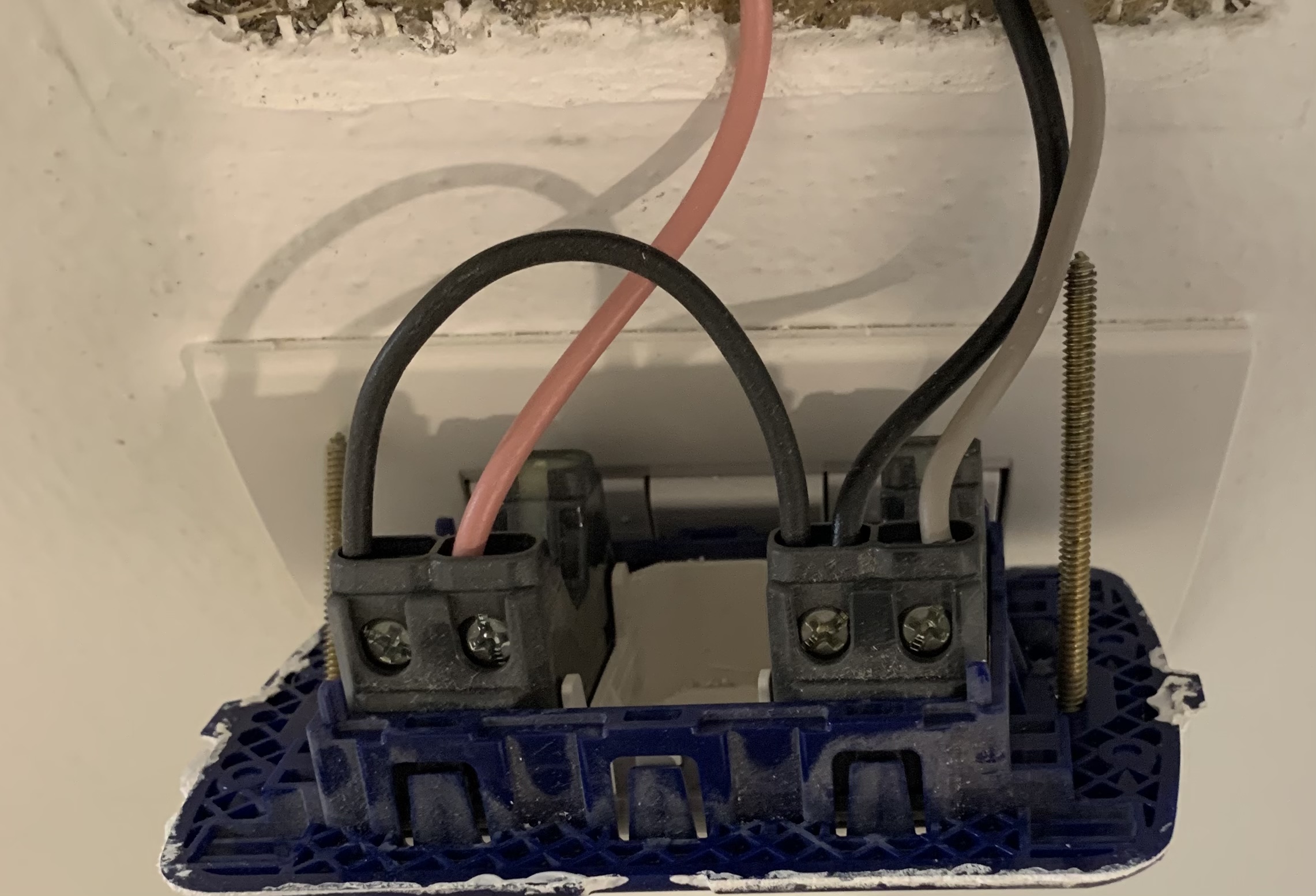

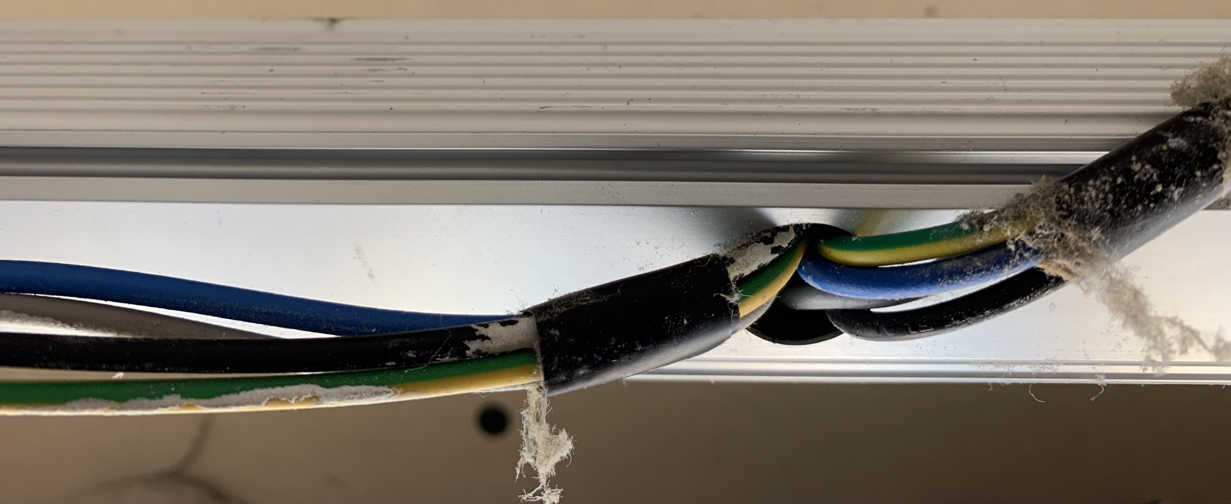

Rettifico. Non è una deviata/invertita ma sono tre pulsanti. La lampada in foto sarà quella che verrà sostituita con una nuova e con Shelly. A questo punto immagino che nella lampada ci sia un qualche relè. Nelle foto ci sono i 3 pulsanti, prendo ad esempio quelli con cavo grigio (non il rosa). Come si vede nella foto della lampada arriva fase , neutro, terra e cavo grigio che ho seguito con la sonda e arrivo proprio alla lampada. Tutti i cavo grigio che escono dal pulsante arrivano in una scatoletta di derivazione e da qui sono tutti morsettati in un mammut da cui esce il cavo grigio che arriva appunto dentro la lampada come da foto. Sui pulsanti poi arriva anche io nero che immagino sia la fase (non capisco perché non abbiano portato il neutro). Se stacco tutto dalla lampda e vado a Shelly come da schema consueto dovrei essere apposto, giusto? Io poi andrei a collegare le lampade a una presa comandata da Shelly e non direttamente la lampda a Shelly ma immagino cambi poco come collegamento. La differenza è che la O invece che andare alla lampada mi va alla presa.
Mi fate sapere se sono ok e come mai c’è la fase sui pulsanti e non il neutro?

Questi i pulsanti il cavo grigio in certe foto sembra bianco ma è grigio 😁

Ho risolto tracciando i cavi con la sonda.
