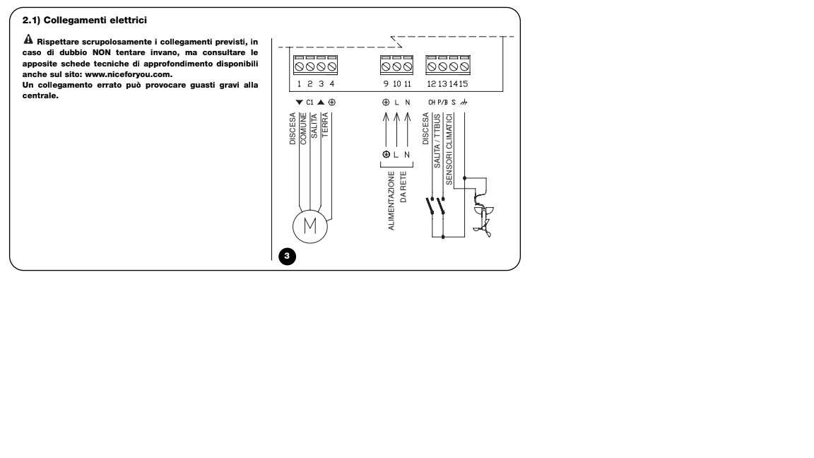

Buonasera a tutti,
ho una tenda motorizzata collegata ad una centralina nice TT3 e relativo anemometro (in allegato lo schema della centralina)
Ora la mia domanda è se c'è la possibilità di domotizzarla con uno shelly 2.5 collegandolo sulla centralina stessa.
Grazie mille a chi mi vorrà aiutare.
Centralina Nice.jpg (67.7 KiB) Visto 3700 volte

Allora io metterei lo shelly 2.5 tra la centralina e il motore. La centralina la consideri come se fosse l’interruttore saliscendi.
venerdì 10 giugno 2022, 20:24
Il comune immagino sia il filo di neutro mette sali e scendi some la fase interrotta dal sali scendi.

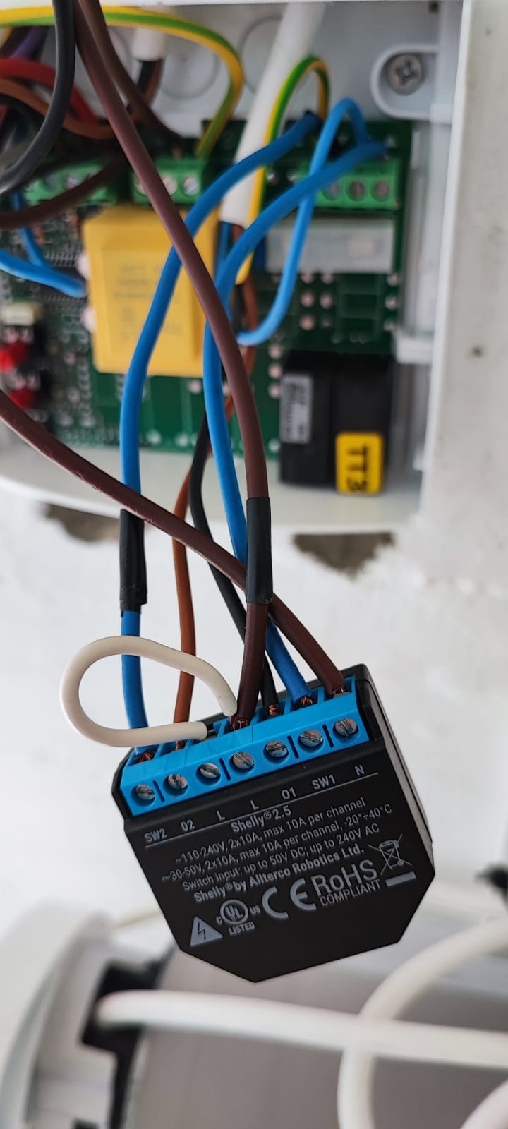

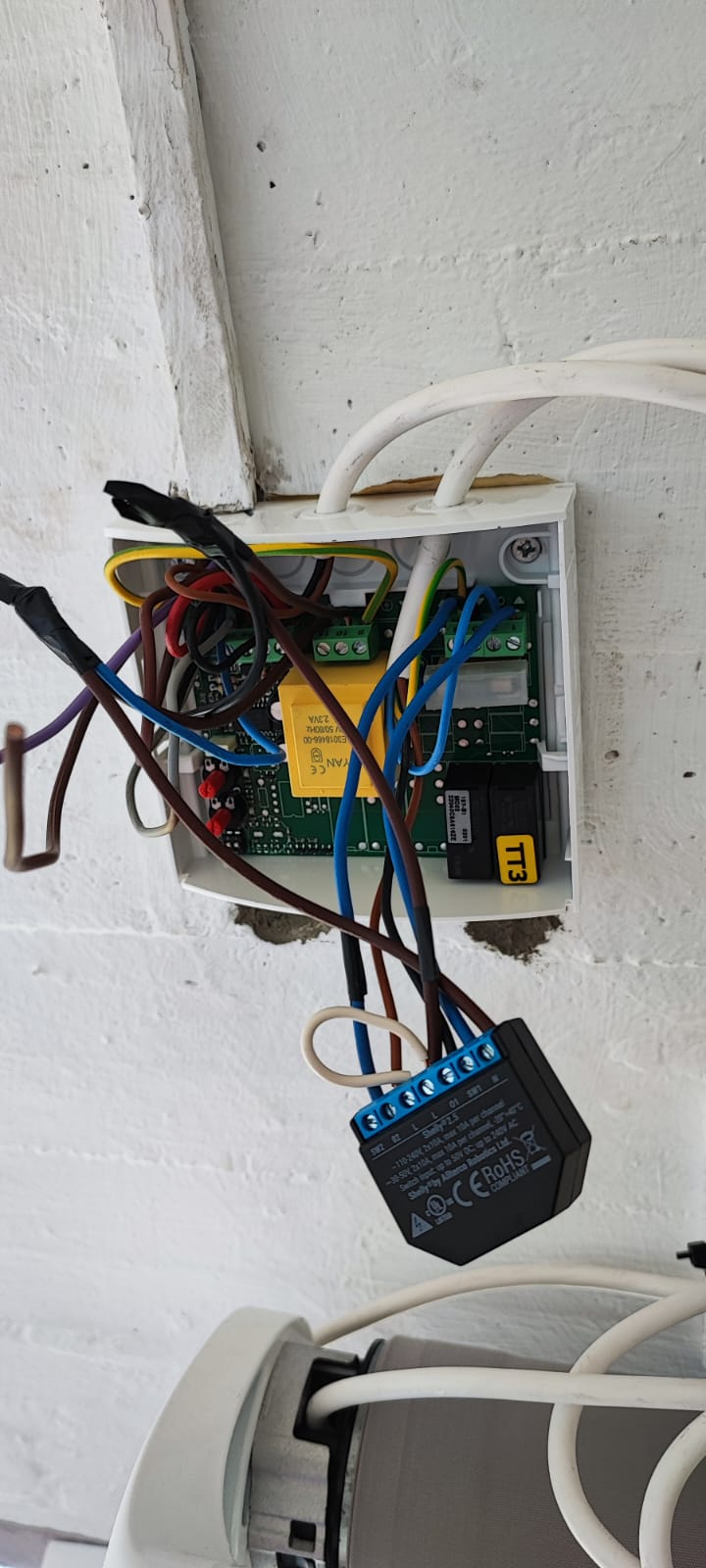

Buongiorno, ho provato ad inserire lo shelly cosi':
01 e 02 direttamente sul motore e sw1 e sw2 riportati sul 1 e 3 della centralina.
Praticamente cosi se schiaccio il pulsante in discesa la tenda sale se schiaccio in salita abilita lo schelly che funziona regolarmente....... :?

Collego il tutto e la prima cosa che faccio controllo se i pulsanti vanno. La tenda è già giu quindi prova ad alzarla con il pulsante " su " ma non ottengo nulla, nella pressione invece del pulsante giu' la tenda si alza.
Ora i pulsanti dell'app di shelly non funzionano. Riprovo con il pulsante "su" la tenda non si muove ma funzionano i pulsanti sull'app, sia giu che su.
Se rischiaccio "giu'" la tenda va su, ma nello stesso istante i pulsanti dell'app non funzionano piu'.
Lo so che tale comportamento è difficile da capire ma è quello che succede.
