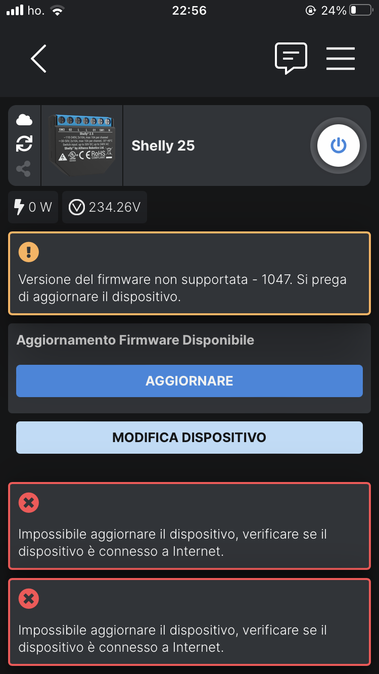

Buonasera,
Ho un problema con Shelly 2.5..
L’ho installato correttamente seguendo tutte le indicazioni, poi ho cliccato su aggiorna dispositivo tramite app, e da quel momento è una settimana che il dispositivo è in “ il dispositivo si sta aggiornando “..
Non posso fare nulla, ho staccato corrente e ridata, e niente, ho provato resettarlo e riacquisirlo e niente…
Grazie a chi mi saprà tirar fuori da questo bug

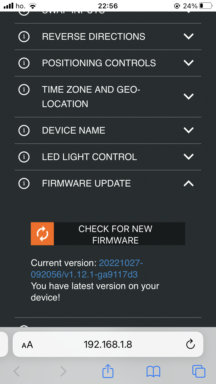

Hai provato ad accedere tramite il suo IP?

Apri il browser quando sei collegato sulla stessa rete dove è collegato lo shelly e digiti il suo IP.

Prova a controllare tutti i device collegati alla tua rete se trovi uno shelly.
Altrimenti prova a fare una ricerca reti se trovi una rete che si chiama shelly….. allora connettiti e digita 192.168.33.1

Sono arrivato ad agganciarlo tramite ip dopo tante peripezie…
Alla fine l’ho smontato e provato solo con 220v a banco così per andar meglio a resettarlo e gestirlo…
Il punto è che da pagina web locale via ip è tutto ok, mi fa impostare tutto, e i pulsanti sali scendi stop vanno…
Da app è tutto obsoleto….
