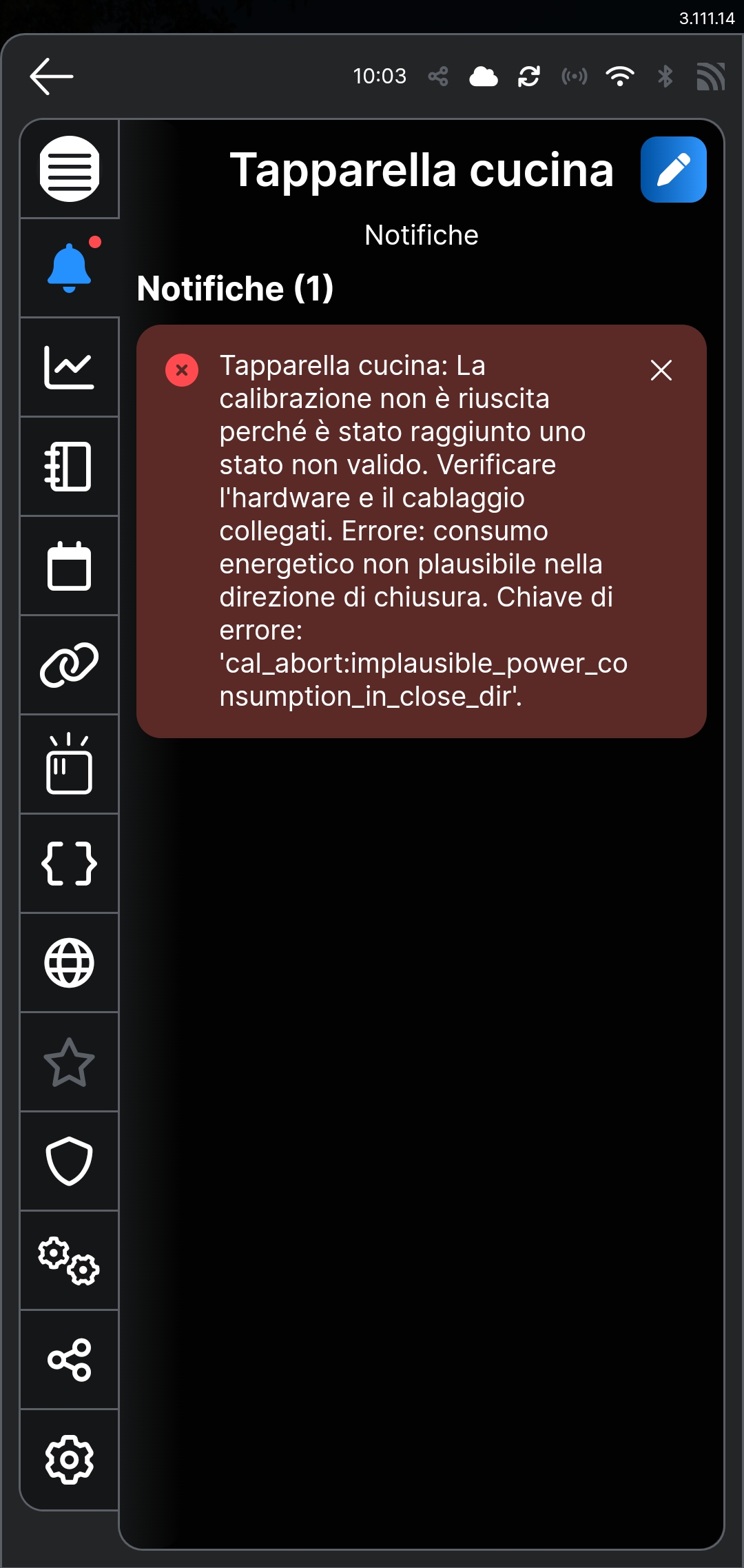

Buonasera a tutti,
installando un Shelly Plus 2PM per il controllo delle tapparelle, al momento della calibrazione esce l'errore di cui la foto in allegato.
Il messaggio è questo:
"La calibrazione non è riuscita perché è stato raggiunto uno stato non valido. Verificare l'hardware e il cablaggio collegati.
Errore: consumo energetico non plausibile nella direzione di chiusura. Chiave di errore: 'cal_abort:implausible_power_consumption_in_close_dir' ".
L'apertura e la chiusura completa funziona, ovviamente le aperture parziali e il monitoraggio dei consumi no.
Avete qualche consiglio in merito?
Grazie in anticipo

lunedì 23 settembre 2024, 14:43
Funzionano i fine corsa?
Se non fai la calibrazione non puoi vedere le percentuali di apertura

Buongiorno,
certo, i fine corsa funzionano.
E' esattamente questo il mio problema, non riesco a fare la calibrazione: appena la attivo la tapparella scende del tutto e poi si ferma e cmi compare il messaggio postato nel messaggio precedente.

Secondo me non è regolato bene il finecorsa.
Prova a regolarlo in modo che si fermi un po’ prima.
