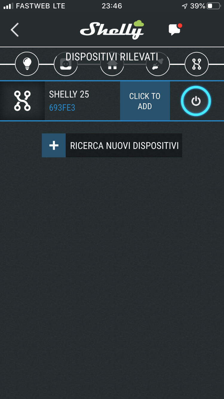

allora entro nella app ho creato la stanza "SALA" vado a cercarmi i dispositivi rilevati e lo trovo
poi seleziono il dispositivo per assegnarli la stanza nominarlo e selezionarli l'icona e alla fine mi chiede se voglio collegarlo al cloud ovviamente si

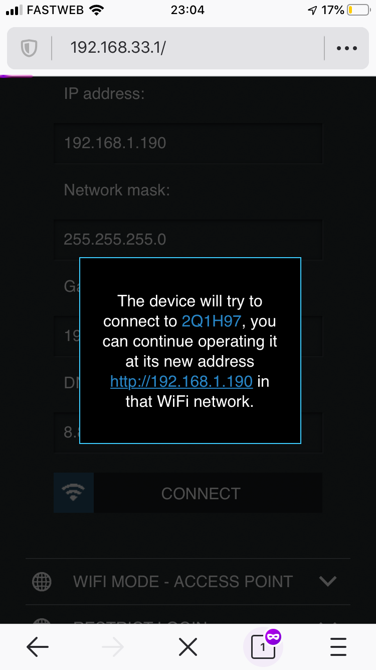

grazie a Mala sono entrato da browser inserendo questo ip: http://192.168.33.1/
poi vado a inserire la rete Wi-Fi e la password una volta inserito mi dice

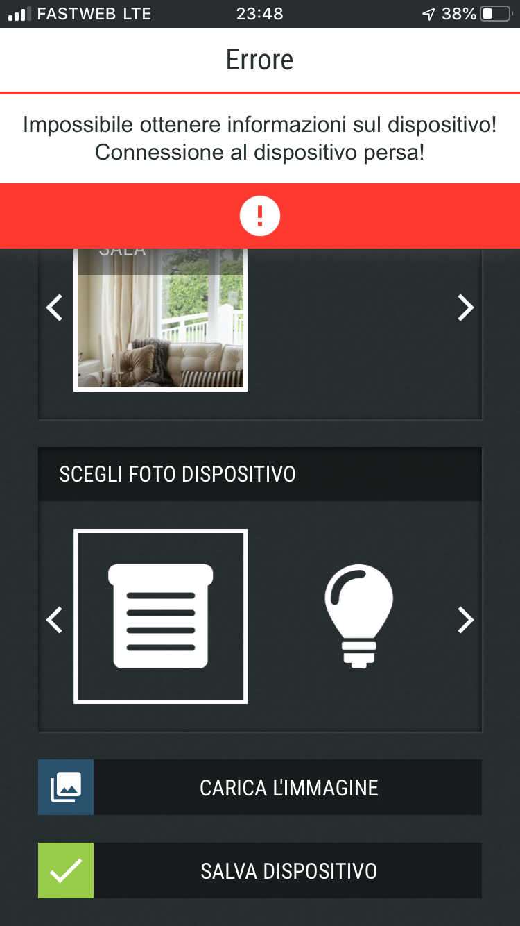

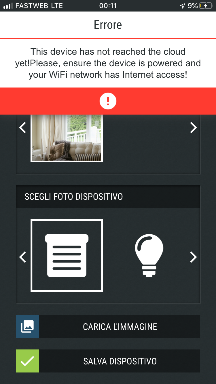

poi entro nella app e o mi perde la connessione o appena provo a settare mi compare
e ho provato a lasciare gli IP fissi o dinamici ma il risultato non cambia :oops:
