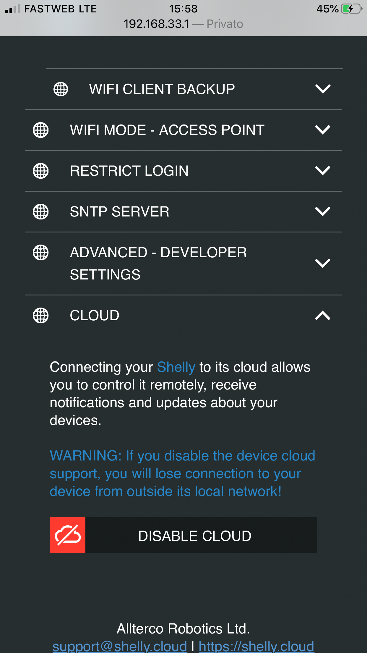

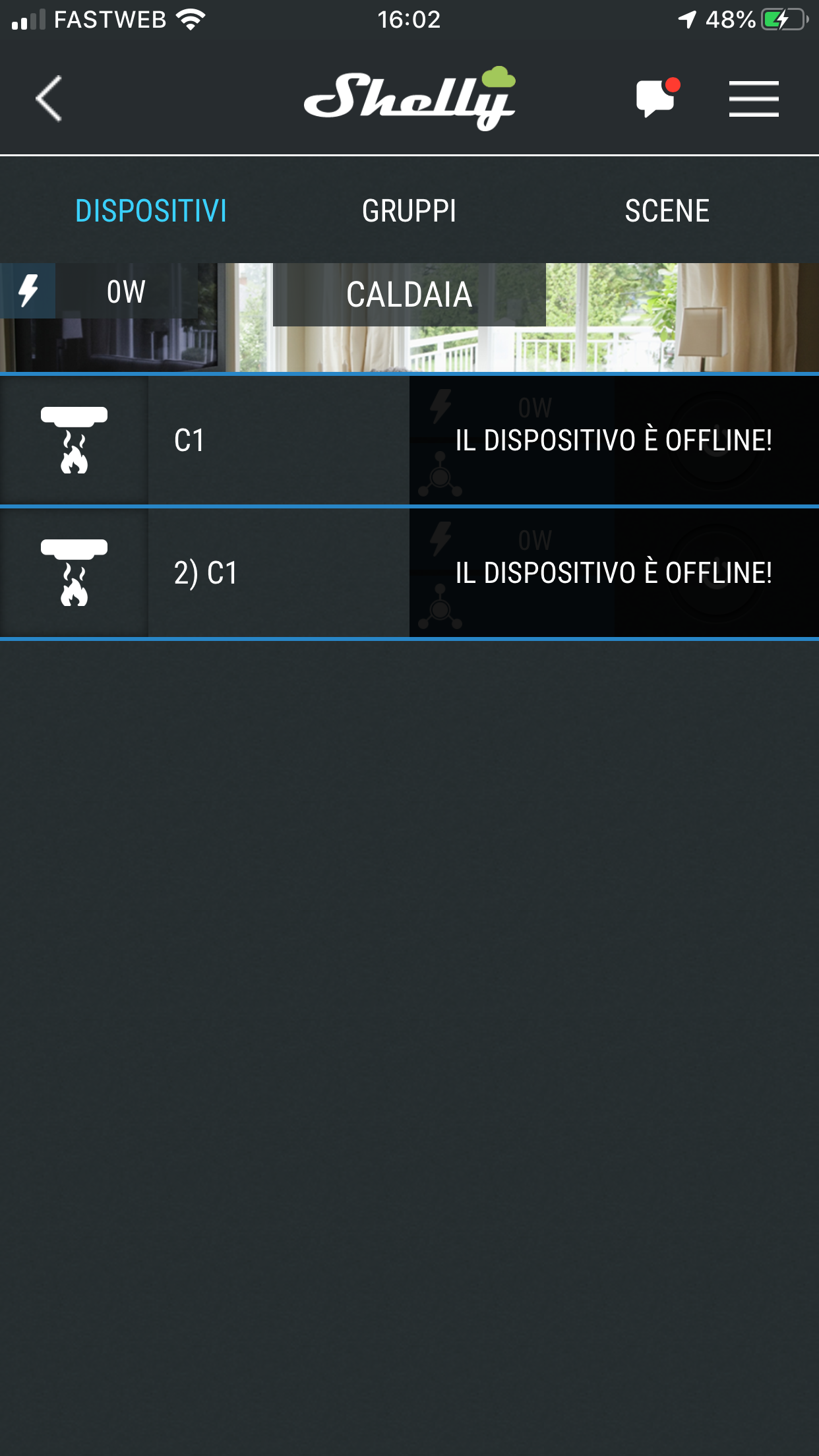

Vedo che hai FastWeb come me e anche io ho gli stessi problemi. Il cloud anche se ben inserito sulla pag e web
E risultante, poi sulla App risulta disconnesso ... credo sia un problema degli utenti FastWeb
Tanto è che andando nel menu del router con ip 192.168.1.254 sottomenu DISPOSITIVI .. lo Shelly non appare mai tra i dispositivi sia online che offline
