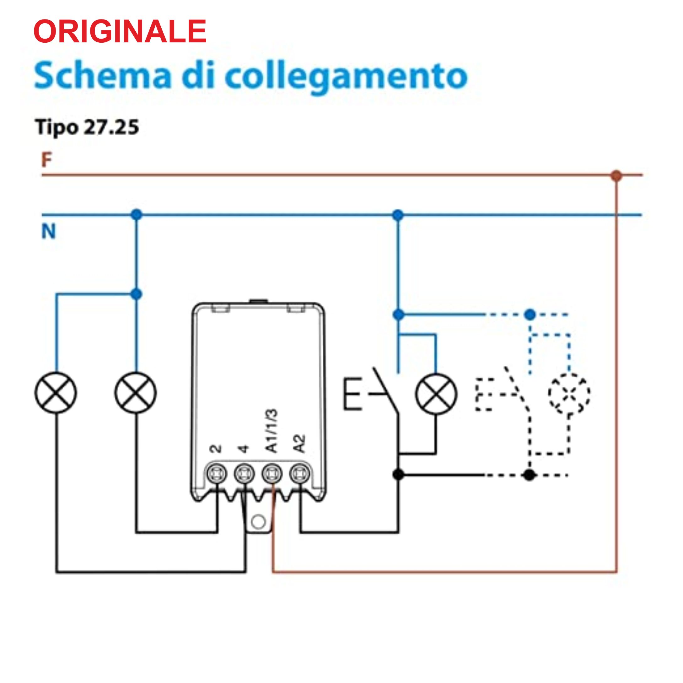

vorrei sostituire un relè finder 27.25.8.230 che comanda dei punti luce con uno shelly 2.5. Il problema è che non posso scollegare il finder e collegare lo shelly in quanto il primo è stato cablato con neutro in comune, per cui le lampada sono collegate alla fase e successivamente all'uscita del relè. Nel mio caso, quindi, dovrei inserire il cavo delle lampade (collegate alla fase) nel morsetto "01" dello shelly (che normalmente è collegato a lampade e le lampade al neutro). Sapete se lo shelly 2.5 può essere collegato con fase in comune piuttosto che neutro?
Allego lo schema consigliato da finder e lo schema di collegamento del mio caso.
SCHEMA CONSIGLIATO FINDER
SCHEMA DI COLLEGAMENTO DEL MIO CASO

Non c’è nessun problema, basta invertire neuro e fase sullo shelly è tutto funziona.
Se usi lo shelly 1 l’uscita è libera da tensione e quindi potresti mettere il neutro senza neanche invertire l’alimentazione.
