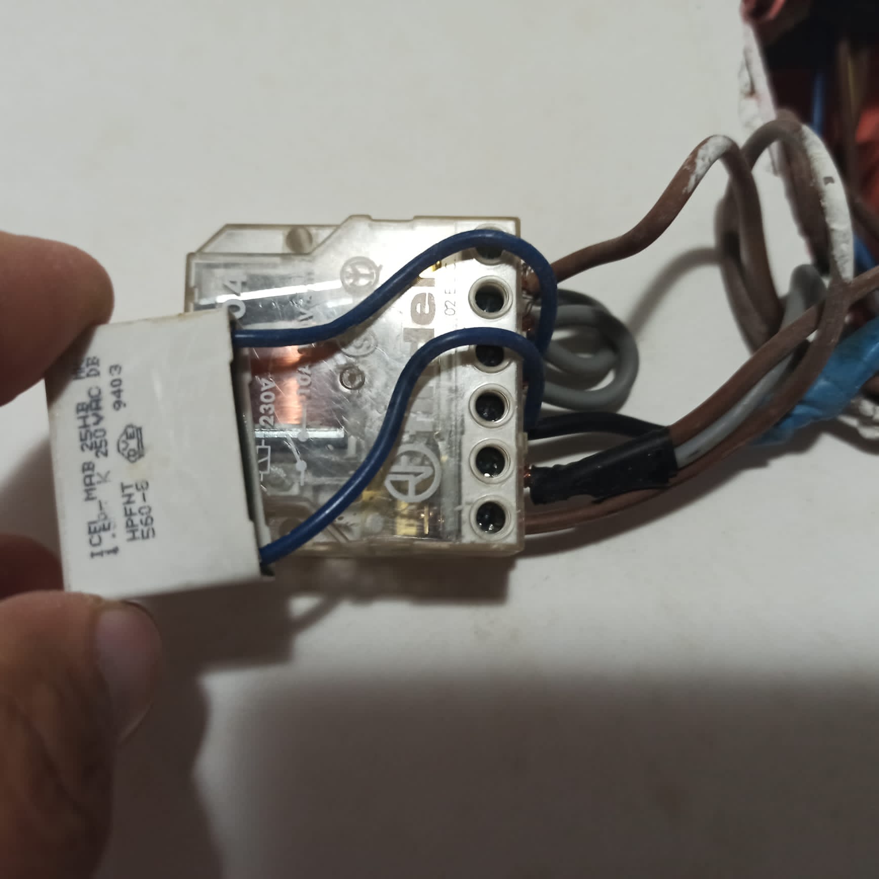

Buonasera a tutti, vorrei sostituire un relè finder 26.04 con uno shelly 2.5, ma il finder sembra collegato al contrario. Qualcuno mi può dare una mano con i collegamenti? Grazie in anticipo.

è completamente invertito, praticamente:
1 - Carico
3 - Carico
A1 - Pulsanti
A2 - Linea
4 - Linea
2 - Linea
non dovrebbero essere al contrario?
domenica 6 dicembre 2020, 13:20
Non cambia assolutamente nulla, sono tutti e tre circuiti indipendenti e quindi se inverti funziona lo stesso.

ok Grazie mille Mala
