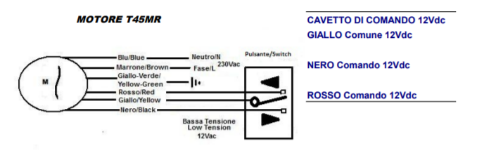

Ciao... grazie per l interessamento....
Ho cercato in internet il manuale del motore della tapparella e li ho avuto conferma.... inoltre la sezione del filo sottilissimo lo lasciava intuire.....
Allego lo schema della tapparella....
Dici che si può fare qualcosa?
- tapparella.png (72.1 KiB) Visto 10058 volte
Ok per la tensione riportata di lavoro, il problema è che a te deve un contatto libero da tensione quindi sicuramente lo shelly 2.3 non va bene.
In generale il fatto che i fili siano sottili non vuol dire che siano sempre in bassa tensione anzi a volte con bassa tensione devi aumentare le correnti e quindi fili grossi.
Prova a vedere se hai la possibilità di comandarlo con unico pulsante e usi lo shelly 1 altrimenti dovrai usare 2 shelly 1 ma bisogna fare attenzione che non chiudano entrambi contemporaneamente.

Ho lo stesso "problema" del 12V sui comandi delle tapparelle.
Non credo che lo Shelly 1 sia una soluzione: è vero che ha il contatto pulito e quindi puoi alimentarlo col 220V ma fargli pilotare il pulsante a 12V. Ma non ha due canali, quindi pilota solo una direzione. Se anche ne mettessi due... ti perdi l'interblocco tra le direzioni e rischi di fumare il motore.
Quello che pensavo è se può funzionare installare lo Shelly 2.5 non vicino al pulsante, ma vicino al motore. Intercettando quindi i fili a 220V che vanno dalla centralina di automazione al motore e mettendoli sui due canali di uscita del 2.5. E usando comunque il 12V che arriva dal pulsante come segnale sui SW, questo credo che dovrebbe funzionare comunque (credo). Che ne dite?

No non funziona così perché l’alimentazione a 230V non comanda l’apertura e la chiusura.
I motori in cc per cambiare la direzione invertono la polarità e quindi devi fare questo che non è possibile farlo con lo shelly. Alcuni di questi motori puoi comandarli come le saracinesche, con un solo pulsante e in quel caso puoi usare lo shelly 1

In realtà nel mio impianto (vecchiotto) , se ho capito bene lo schema:
- il motore è a corrente alternata, sempre alimentato da un neutro più due fasi una per la salita e una per la discesa
- c'è un "modulo di comando" che fa da interfaccia tra motore e pulsanti e che invece gira a bassa tensione, con l'obiettivo di usare fili piccoli per gestire la centralizzazione (tutte le tapparelle hanno doppio pulsante, locale e centralizzato
Anche in questo caso secondo te non funziona intercettare l'alimentazione tra "modulo di comando" e motore? io pensavo di provare a farlo li'. Il modulo di comando lo attacco ai SW1 e SW2 di un 2.5. E il motore ovviamente ai due canali di uscita.... Sarebbe il mio progetto di test per il weekend!
