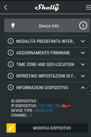

A questo punto dovremmo andare a cercare tutti gli shelly presenti nella nostra wlan utilizzando l`app shelly cloud per individuare ip dello shelly come da freccia rossa nell`immagine seguente.

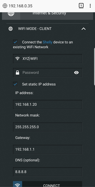

Apriamo un browser ed inseriamo l`ip appena trovato andiamo in Internet & Security apriamo WIFI MODE - CLIENT e flagghiamo Set static IP address poi inseriamo i valori come da immagine di esempio. N.B. ogni shelly dovrà avere un ip differente e univoco.(Questa operazione va fatta per tutti gli shelly)
Finito.
Mi raccomando nessun dispositivo a cui assegnerete l`ip statico dovrà essere nel range del dhcp.
Nel caso della guida tutti i dispositivi con ip statico dovranno essere nel range 192.168.1.2 - 192.168.1.99
