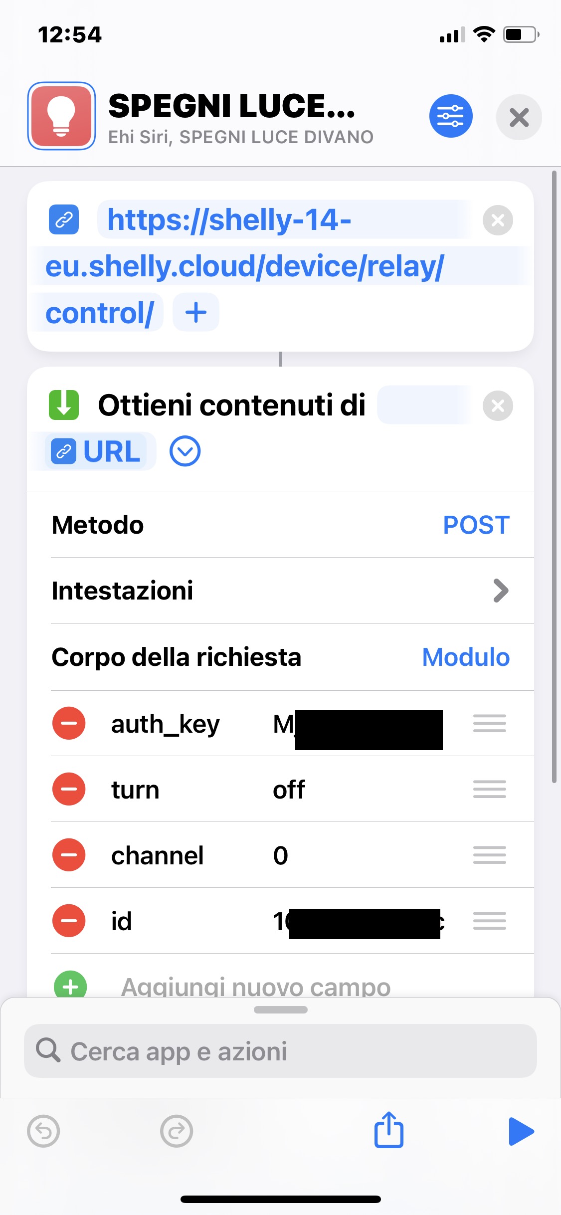

6. Modificate il nome del comando così come lo chiederete a Siri!! Ad esempio io ho un comando chiamato “SPEGNI LUCE DIVANO”, quindi quando dirò ehi siri spegni luce divano lei eseguirà comando.

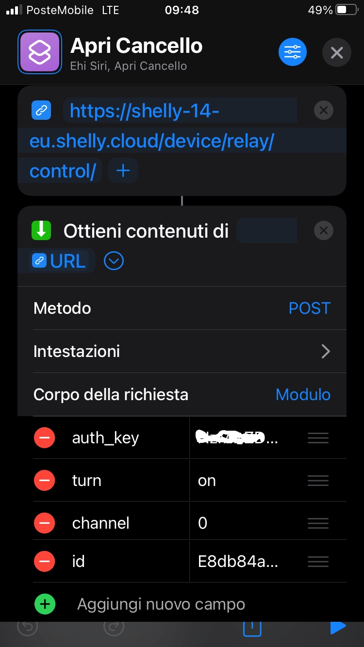

Ho fatto tutto come da istruzioni. Avevo solo un dubbio sull'ID perche sull'app IOS inizia con "E" mentre su una beta sempre per IOS che stò usando per gestire i nuovi Plus inizia con "e" però, li ho provati entrambi.
In questo momento non posso fare altre prove perchè per un mio errore ho "cotto" lo Shelly.
Allego il comando

Sembra tutto corretto! Il server è quello che ti porta in app?
Dopo che hai avviato un comando la prima volta ti è apparso un disclaimer? Ti è apparso qualcosa che ti chiedeve se volevi permettere a quel comando di utilizzare internet o una cosa del genere?

Sisi, “ID” maiuscolo. Fai pure un’altra cosa: apri il comando, come se lo volessi modificare, premi il tasto play in basso, fai uno screen di quello che ti esce. Così:
marcob6
Messaggi: 50
Iscritto il: venerdì 13 novembre 2020, 17:37
martedì 30 novembre 2021, 15:51
Così:

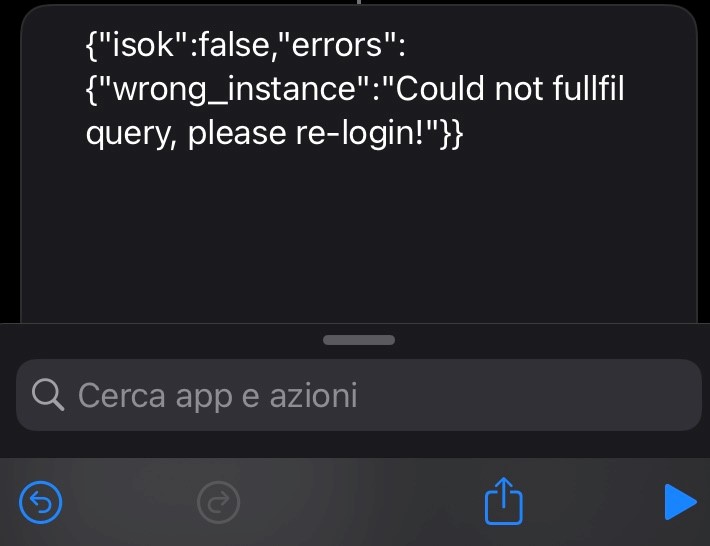

Ho messo l'ID di un altro Shelly, provato da remoto perchè non sono a casa, questo l'errore.
