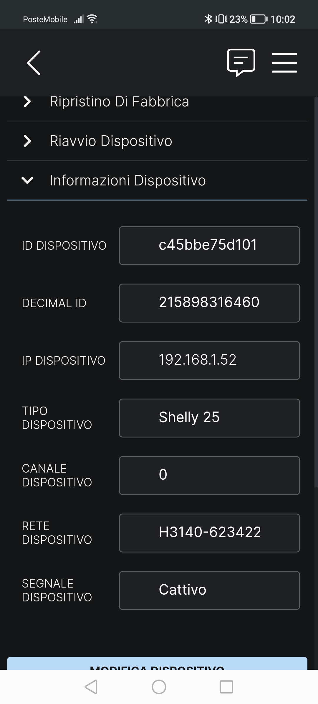

Ciao, ho seguito la tua guida e ho impostato un ip statico sull'unico dispositivo shelly che possiedo.
Solo che ora l'app shelly continua a indicare il dispositivo con l'ip vecchio e dunque non è più in grado di comandare la tapparella.
Riesco a comandarla solo aprendo l'interfaccia web tramite il suo nuovo ip statico.
Ho provato a disconnettermi e a disconnettermi dall'app, ma dalle informazioni del dispositivo lo vede ancora con il vecchio ip. Come faccio a fare in modo che si aggiorni pure li?
gnesper
Messaggi: 10
Iscritto il: sabato 29 aprile 2023, 18:41
domenica 30 aprile 2023, 11:13
Come non detto... È bastato riavviare il dispositivo shelly che anche l'app lo ha riconosciuto col suo nuovo ip 😀

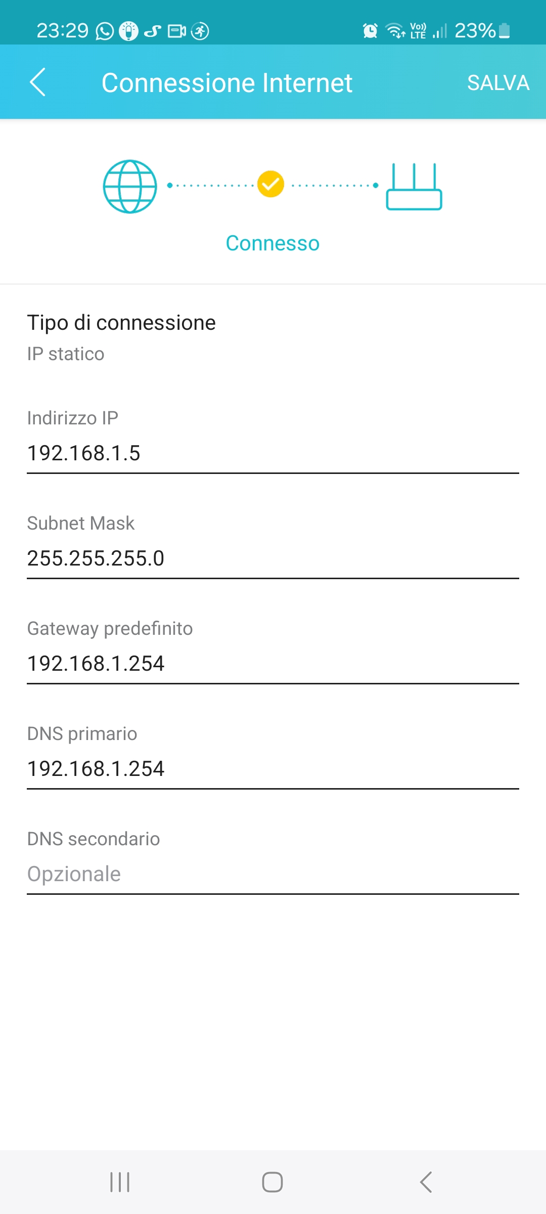

Ho un modem Fastweb (192.168.1.254) al quale ho collegato un client router TP-Link TL-WR902AC (IP statico 192.168.1.5)

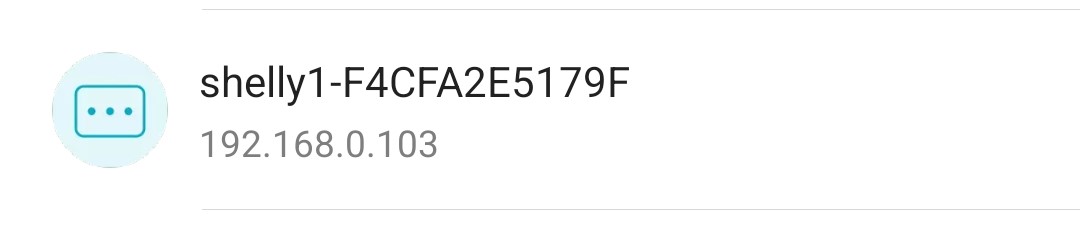

A questo router ho connesso via wi-fi uno shelly che ha acquisito l'IP dinamico 192.168.0.103
Quindi non è visibile al modem Fastweb e ad Home Assistant.
Come posso dare allo Shelly un IP fisso del tipo 192.168.1.XXX?
Allego foto di come è impostato ora il TP-Link.
Grazie a chi saprà aiutarmi.
