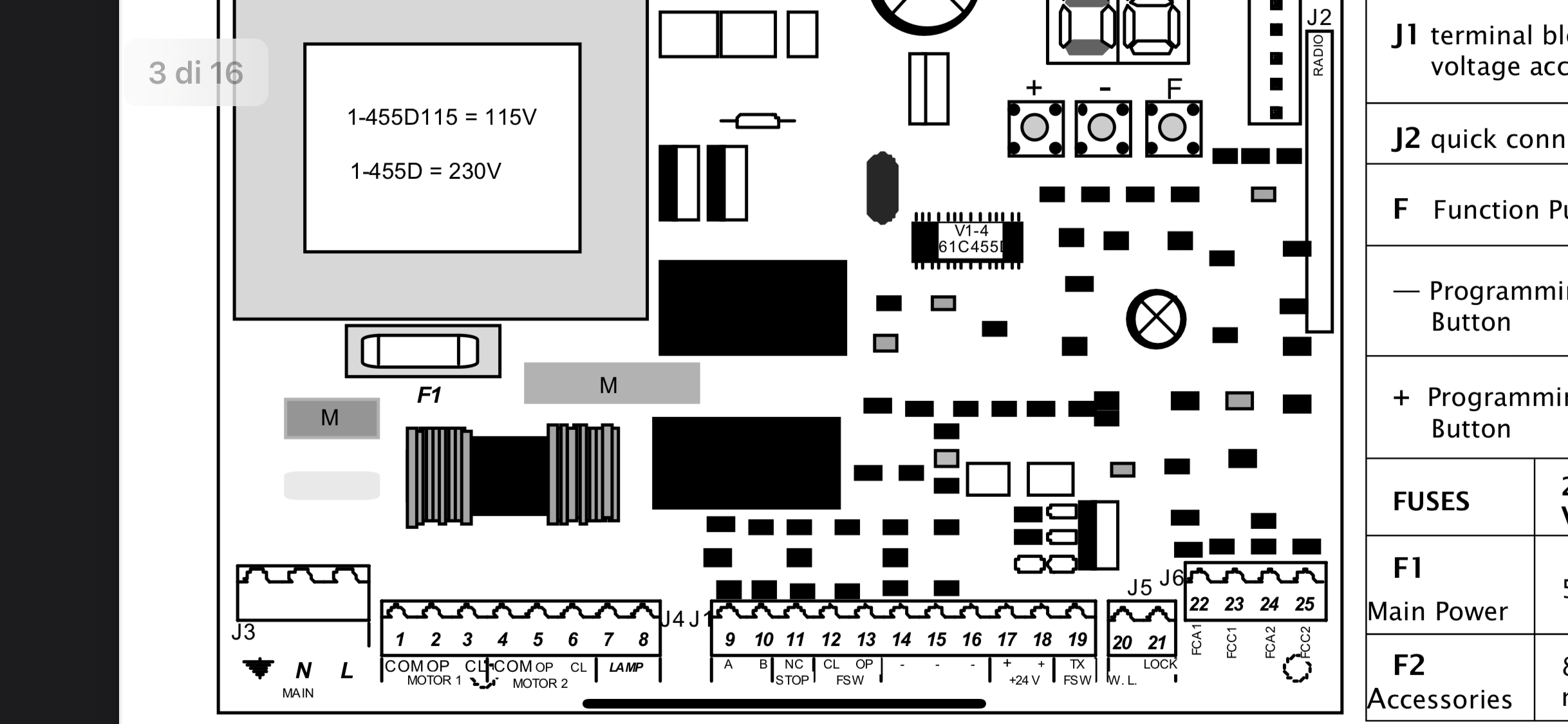

Io ho una scheda faac 445 collegata ad un cancello a due battenti.
A cosa dovrei collegare la seriale di shelly ??
Oppure posso metterlo direttamente in parallelo al
Pulsante del citofono?

Piu facilmente collegalo in parallello, parlo dell'uscita dello shelly (I-o) al pulsante o chiavetta manuale del apertura del cancello.

Installato questa mattina come pulsante momentaneo con un ritardo di 5 secondi dalla pressione per tornare allo stato di off.
Tutto perfettamente funzionante!!
I collegamenti sulla rastrelliera della scheda 445d della faac sono L e N per l’alimentazione (connettore j3) mentre per simulazione pulsante pin 9 e 14 (connettore j1) direttamente collegato su pin I O di shelly il pin Sw resta vuoto. Collegato tutto in parallelo.
Ora non resta che installare il firmware homekit per la compatibilità con Siri.
Grazie dell’aiuto!!
