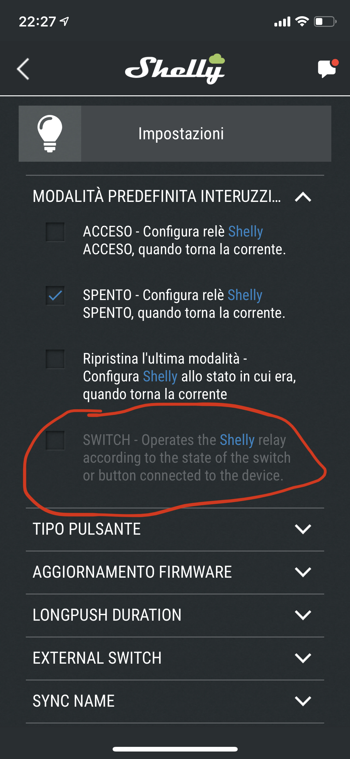

È grigio scuro e se lo seleziono mi viene fuori una scritta bianca bordo rosso...
giovedì 28 gennaio 2021, 22:29
Controlla su modalità predefinita interruttore di non aver flagrato l’ultima opzione.

adesso ho messo il flag sulla seconda opzione..per ti informo che l'opzione che mi hai detto che deve essere grigia scura da me è grigio chiara (ed era fleggata)....adesso non più.... ho messo il flag sulla seconda e poi ho messo il flag su edge come nei primi post (che nel frattempo è diventata grigiochiara)
merlinorn
Messaggi: 10
Iscritto il: mercoledì 27 gennaio 2021, 12:17
venerdì 29 gennaio 2021, 9:00
mi correggo a seguito delle impostazioni dettatami..la frase è diventata grigio scura come da tua foto
