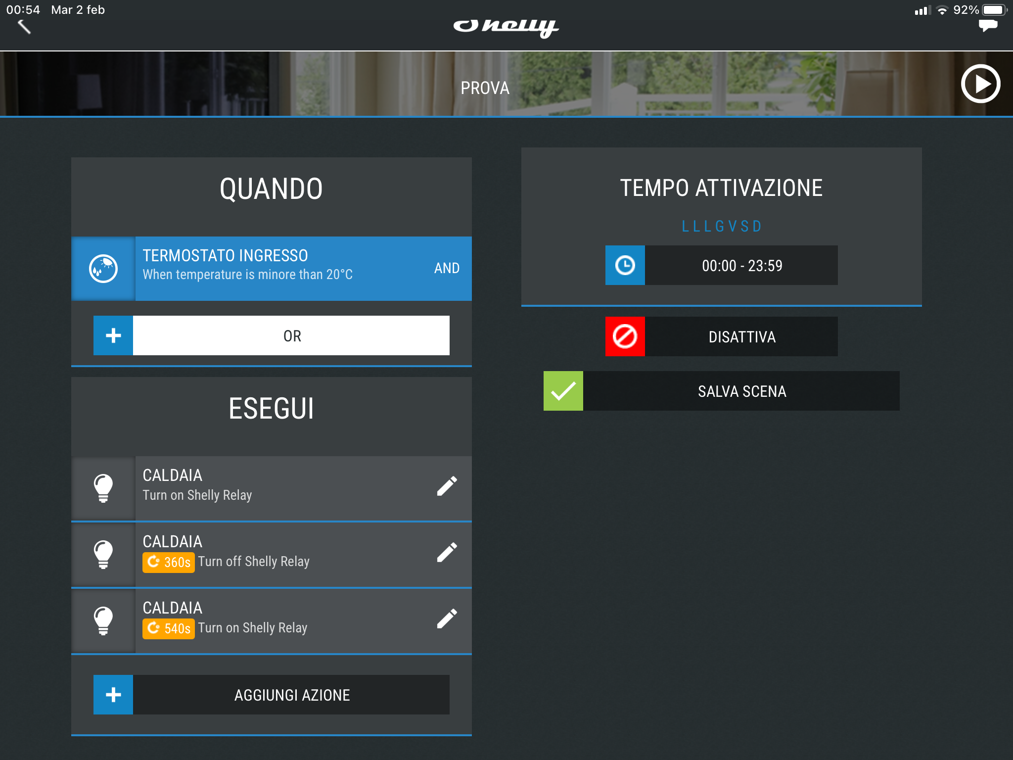

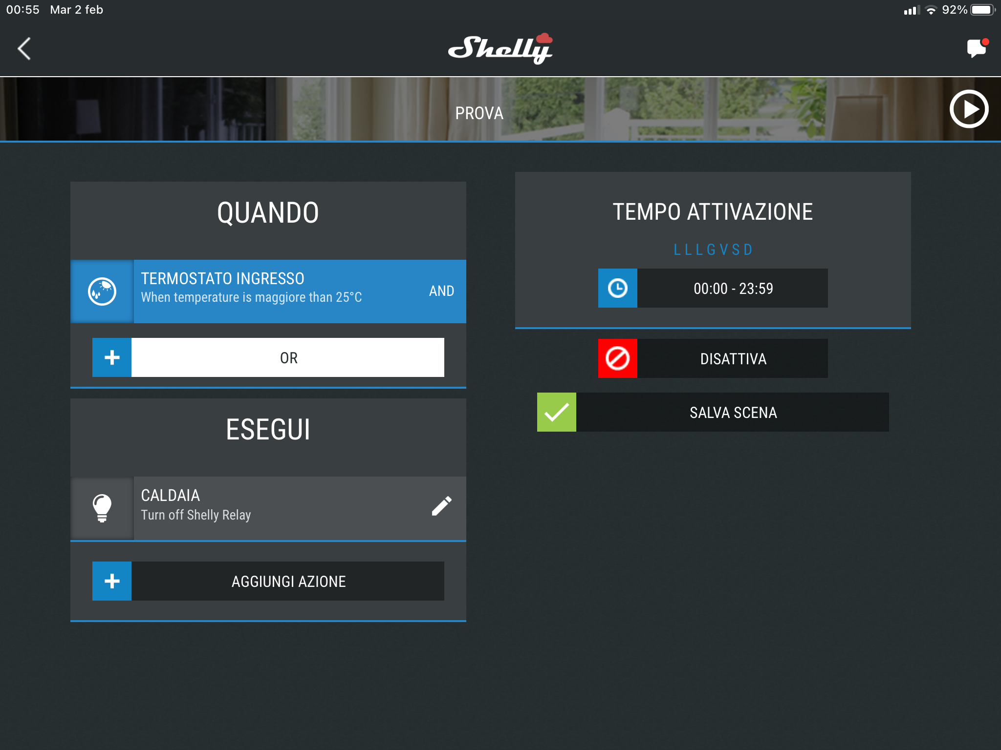

prova qualcosa del genere ..io ho messo valori di temperatura a caso perché i tuoi non sono indicati. sono due scene : la prima per il ciclo continuo e la seconda per lo spegnimento, utilizzando come valore la temperatura del termostato ...spero funzioni ...fammi sapere x favore
