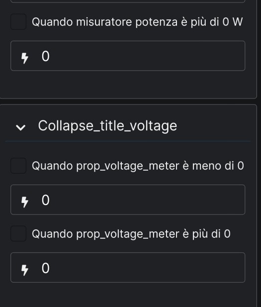

Ho uno shelly em e sto cercando di farlo funzionare al meglio con uno shelly pm1 (relè).
Sto trovando delle difficoltà.
La prima che trovo è questa:
Che cosa è? La traduzione non c'è.
Da una prima ricerca sul forum non l'ho trovata, oppure sono io che non sono riuscito a trovarla?
Grazie a chi mi toglie il dubbio.
martedì 19 luglio 2022, 19:37
Il drop voltage sono le cadute di tensione, puoi impostare il trig su delle soglie di tensione invece che di potenza.
Può essere utile se hai un sistema in isola è devi fare degli stacchi carichi prima che la tensione si abbassi troppo.
