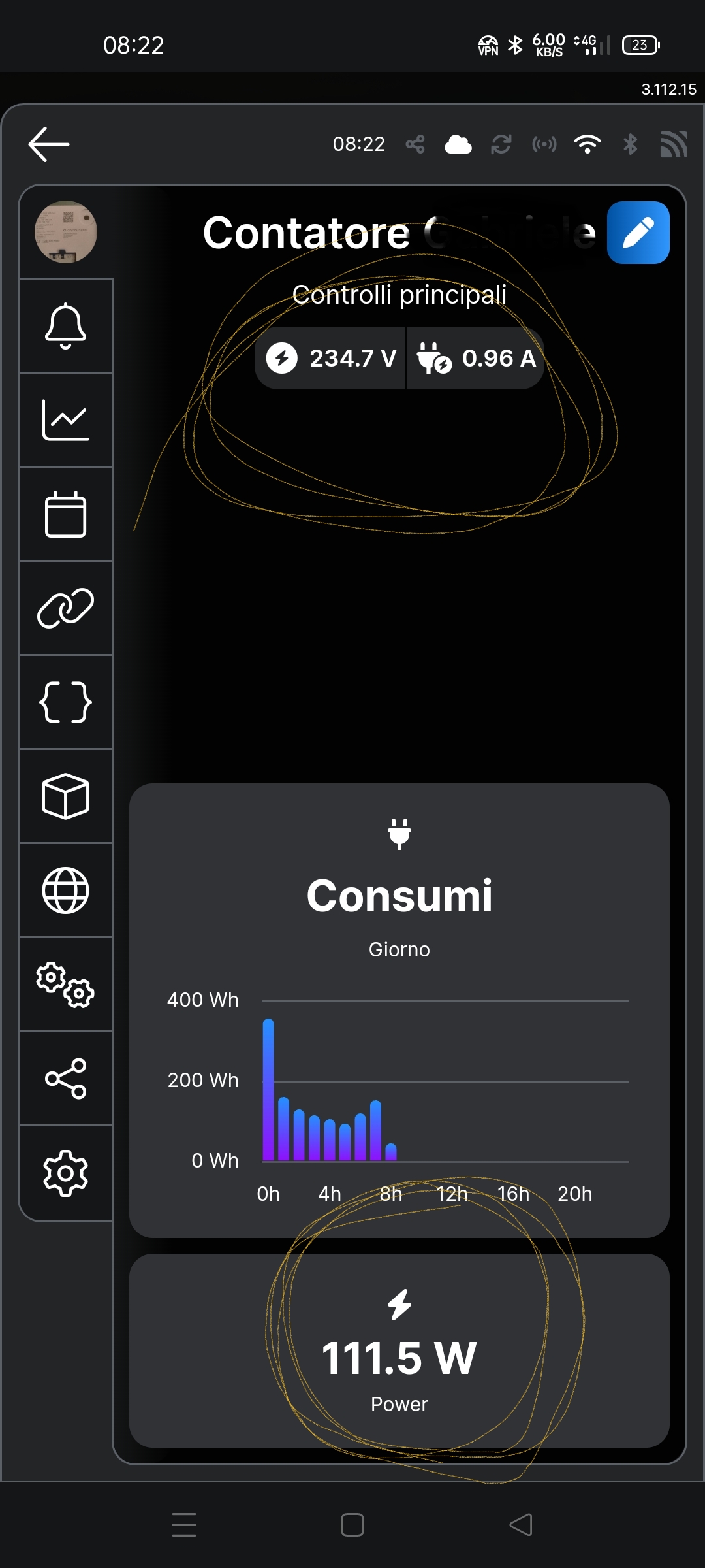

Ho montato un PM PLUS MINI 3gen a valle del contatore Enel e la potenza differisce di molto dalla tensione e dalla corrente rilevata.
Ma non era P=VI in un sistema monofase? :D
So benissimo che non è un sistema di misura certificato, ma la potenza è solo un calcolo matematico che dovrebbe fare lo Shelly rilevando tensione e corrente. Lo potrebbe fare anche l'app con una funzione di calcolatrice.
E allora, perché viene visualizzata sbagliata anche quando l'assorbimento è stabile per molto tempo?
Allego un esempio.
V= 234,7V
I= 0,96A
Potenza indicata: 111,6W :D :D :D
Ohm si sta rivoltando nella tomba
Stiamo parlando del doppio!!
Qualcuno ha una risposta?

Controlla lo sfasamento.
Sui bassi consumi lo sfasamento dovuto solo alla capacità parassita dei cavi può essere importante e dipende quanto è esteso il tuo impianto.
venerdì 11 ottobre 2024, 22:17
Hai un PF di 0.51.
