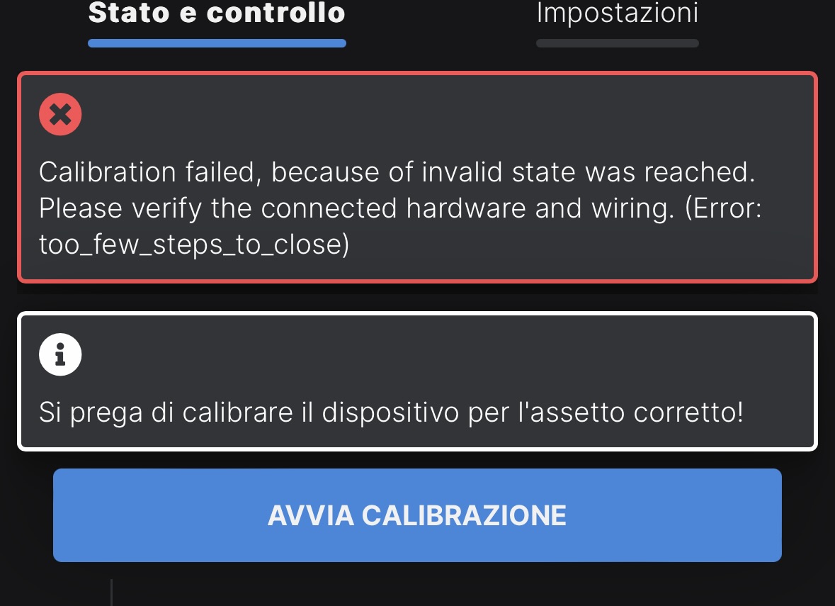

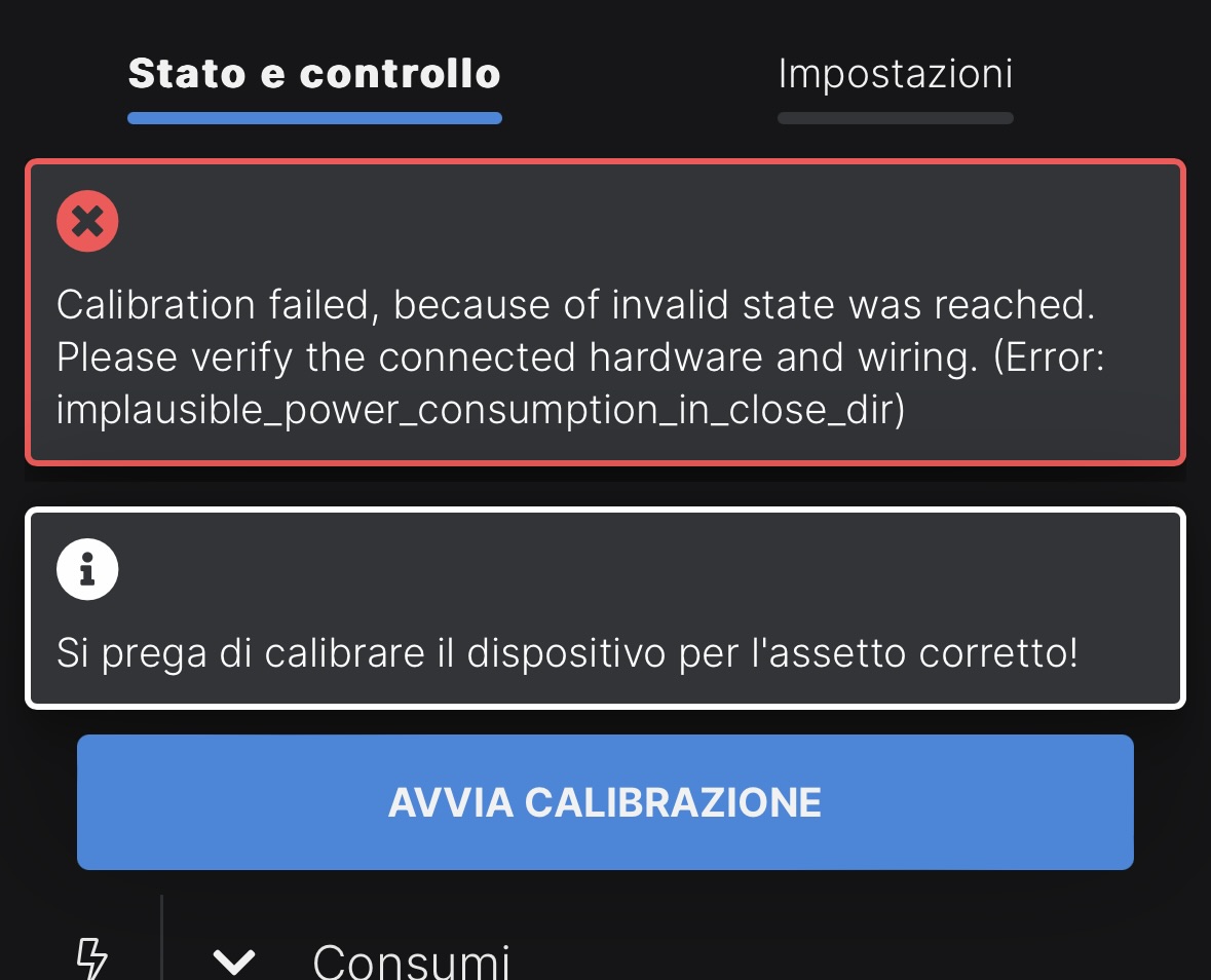

Ciao a tutti.. so che è passato un po dalle ultime risposte ma spero possiate aiutarmi.. non riesco in alcun modo a fare la calibrazione delle vasista con Shelly 2 pm... mi spuntano errori come "(Error: implausible_power_consumption_in_close_dir)" oppure "(Error:too_few_steps_to_close)"... si apre, si chiude, si riapre di pochi centimetri e poi da l'errore... le sto provando tutte ma non riesco a capire come fare... Grazie in anticipo a chiunque provi ad aiutarmi!
P.s. sto provando a calibrare 2 shelly2pm su 2 diverse vasista e mi da gli stessi errori.. quindi non credo sia un problema di Shelly difettosi
