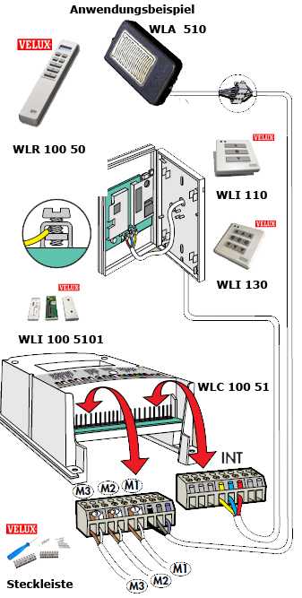

Ho una finestra velux motorizzata, gestita dalla sua centralina WLC 100 51 04, la mia idea era quella di collegarci uno Shelly 2.5 per controllare l'apertura e chiusura.
La centralina però lavora a 21V in dc, voltaggio non supportato dallo Shelly.
In altri canali mi consigliavano di usare dei relè o teleruttore tra Shelly e centralina.
Qualcuno saprebbe indicarmi uno schema per farlo? O se qualcuno di voi ha già trovato una soluzione, saprebbe indicarmela?
Grazie mille

Normalmente le centraline accettano degli ingressi tipo pulsanti. Io sfrutterei quelli ma devi postare lo schema di connessione della centralina utilizzata

Questo è quello che sono riuscito a trovare in internet, a differenza del mio è che sono collegato alla linea di casa e ho il collegamento solo su M1.

Sinceramente con questo sistema non penso che si riesca a fare nulla, credo che dal pannello controllo alla centralina ci sia un seriale proprietario e dalla centralina ai motori va con un corrente continua e l’apertura/chiusura viene comandata con un inversione di polarità.
Quindi a mio avviso con gli shelly non ci fai nulla.

e secondo te neanche andando ad interagire direttamente sul motore?

No perché dovresti andare a commutare i poli che non riesci a fare con gli shelly. Prova a cercare se esiste un interfaccia per la centralina e metterla in rete.
