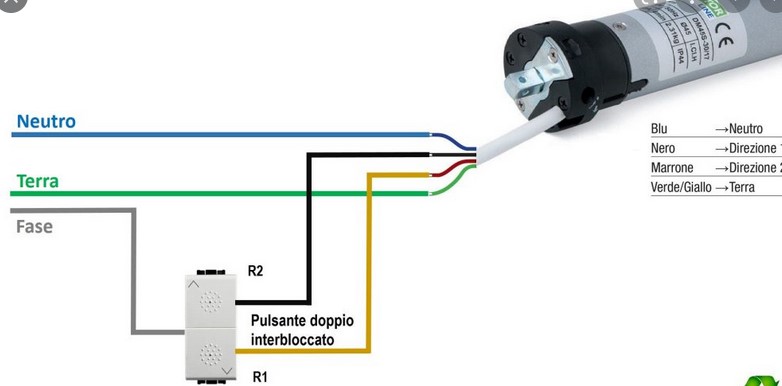

Ciao Mala,
tipo questo schema solo che al posto del pulsante cablo lo shelly 1?

maxpa
Messaggi: 102
Iscritto il: giovedì 25 novembre 2021, 23:44
martedì 18 gennaio 2022, 17:28
Guarda lo schema allegato

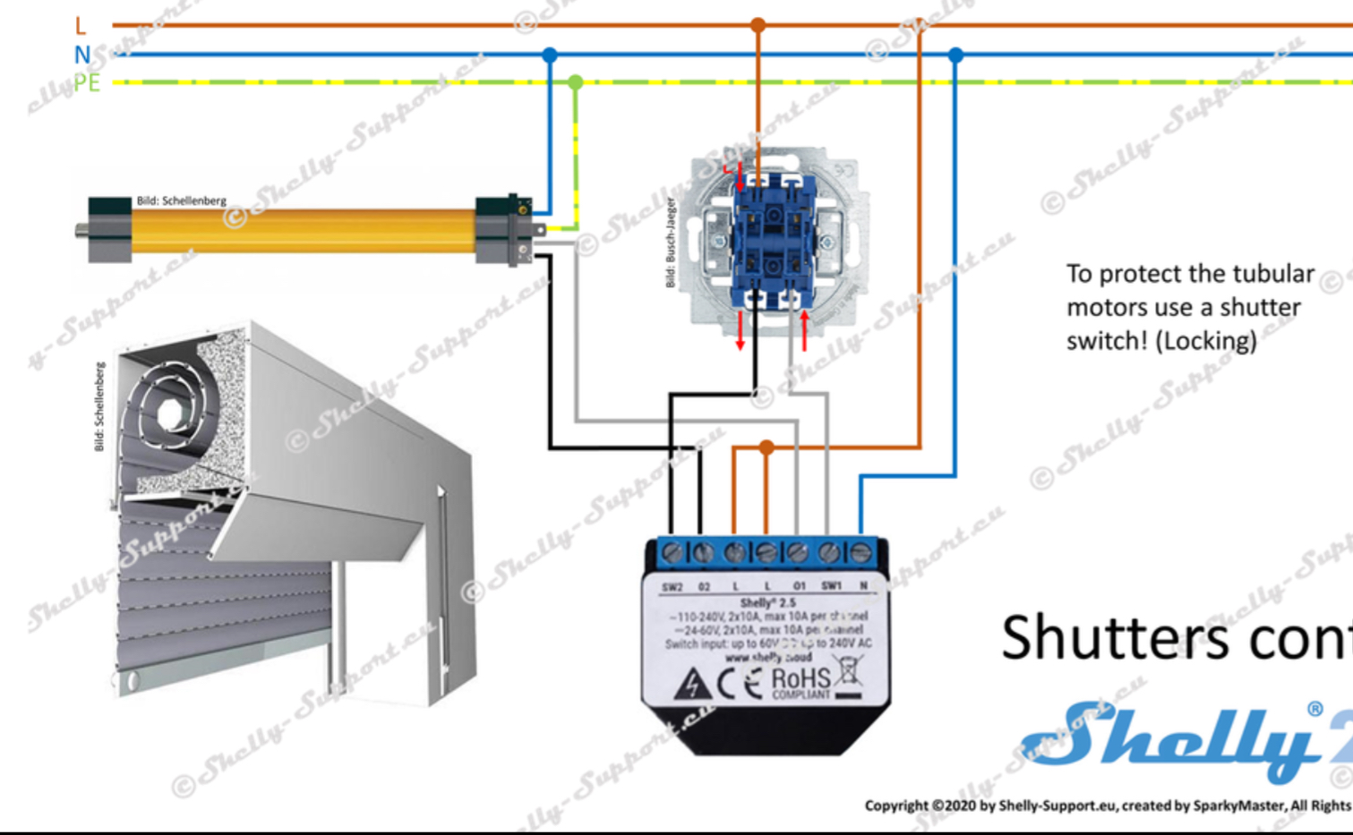

martedì 18 gennaio 2022, 21:56
Jojo, il motore di tapparella hai postato non è con telecomando, ma un motore semplice che si può domotizzare con lo shelly 2.5.

mercoledì 19 gennaio 2022, 10:10
Ciao Mala,
l'immagine che postato era solo un esempio.

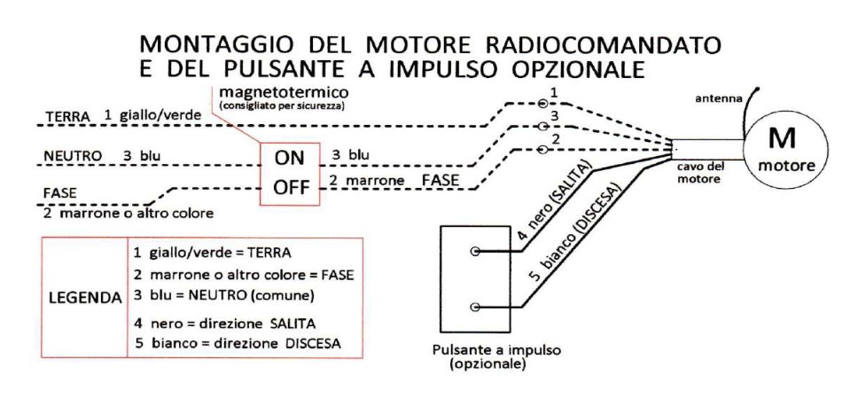

mercoledì 19 gennaio 2022, 10:15
Ciao ecco lo schema corretto, recuperato ora.
Il pulsante non sarà cablato, per evitare altre tracce da parte dei muratori.
Immagine 2022-01-19 101402.jpg (84.36 KiB) Visto 3875 volte
mercoledì 19 gennaio 2022, 20:27
Come dicevo all’inizio questi motori hanno il controller interno. Sono tipo le saracinesche dei box che puoi cablare un pulsante per comandare la discesa e la salita.
In questo caso puoi usare lo shelly 1 ed emulare quel pulsante. Non potrai avere lo stato di apertura delle tapparelle.
