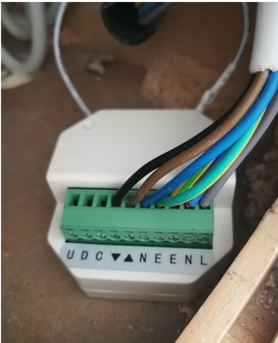

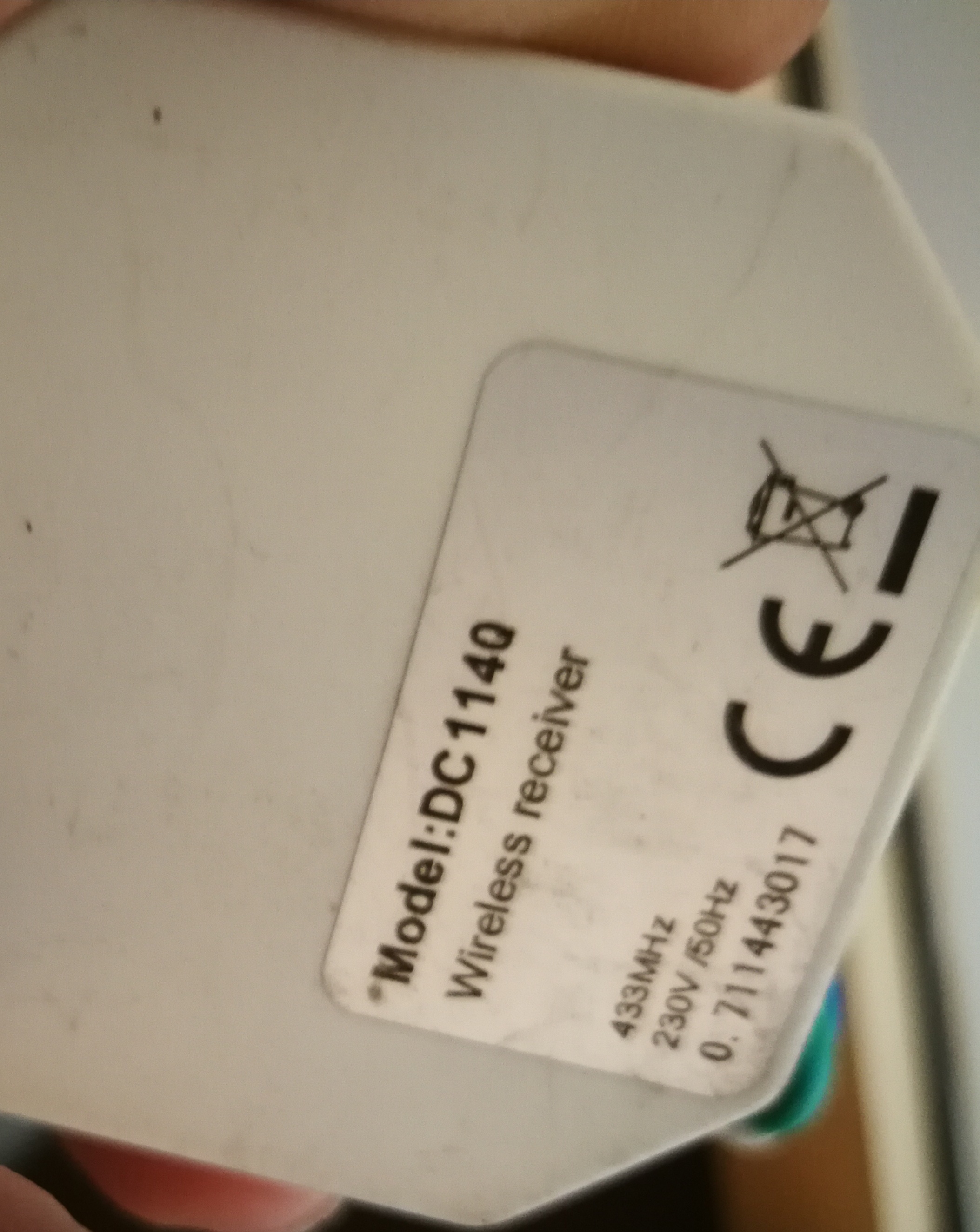

vorrei sostituire il ricevitore con il classico telecomndo, per motore tapparelle con lo shelly, secondo può esere fattibile?
vi allego immagine del ricevitore

Bisognerebbe avere uno schema elettrico del ricevitore per dirlo o almeno le caratteristiche del motore usato.

io sulle tende avevo la stessa ricevente e l'ho implementata con lo shelly 2,5 tenendo anche il telecomando.
Il motore l'ho collegato alle uscite dello shelly e le uscite della ricevente (dove si collegava il motore) le ho collegate agli ingressi sw1 e sw2 dello shelly.
Ho impostato il comando con due pulsanti e se non sbaglio la funzione momentary. Ho fatto la calibrazione e funziona alla perfezione.
