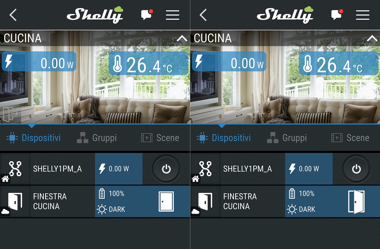

Da app Shelly cliccando nel dispositivo hai la visualizzazione grafica della finestra CHIUSA o APERTA in tempo reale sulla destra.

Io ho creato, per ogni sensore, una routine in Alexa che interroga, in un arco temporale, l'eventuale apertura delle finestre e segnala con un messaggio vocale (ripetuto per evitare di non comprendere il messaggio).
- Screenshot_20220905-171046_Amazon Alexa.jpg (126.22 KiB) Visto 3364 volte
- Screenshot_20220905-170831_Amazon Alexa.jpg (207.5 KiB) Visto 3364 volte
