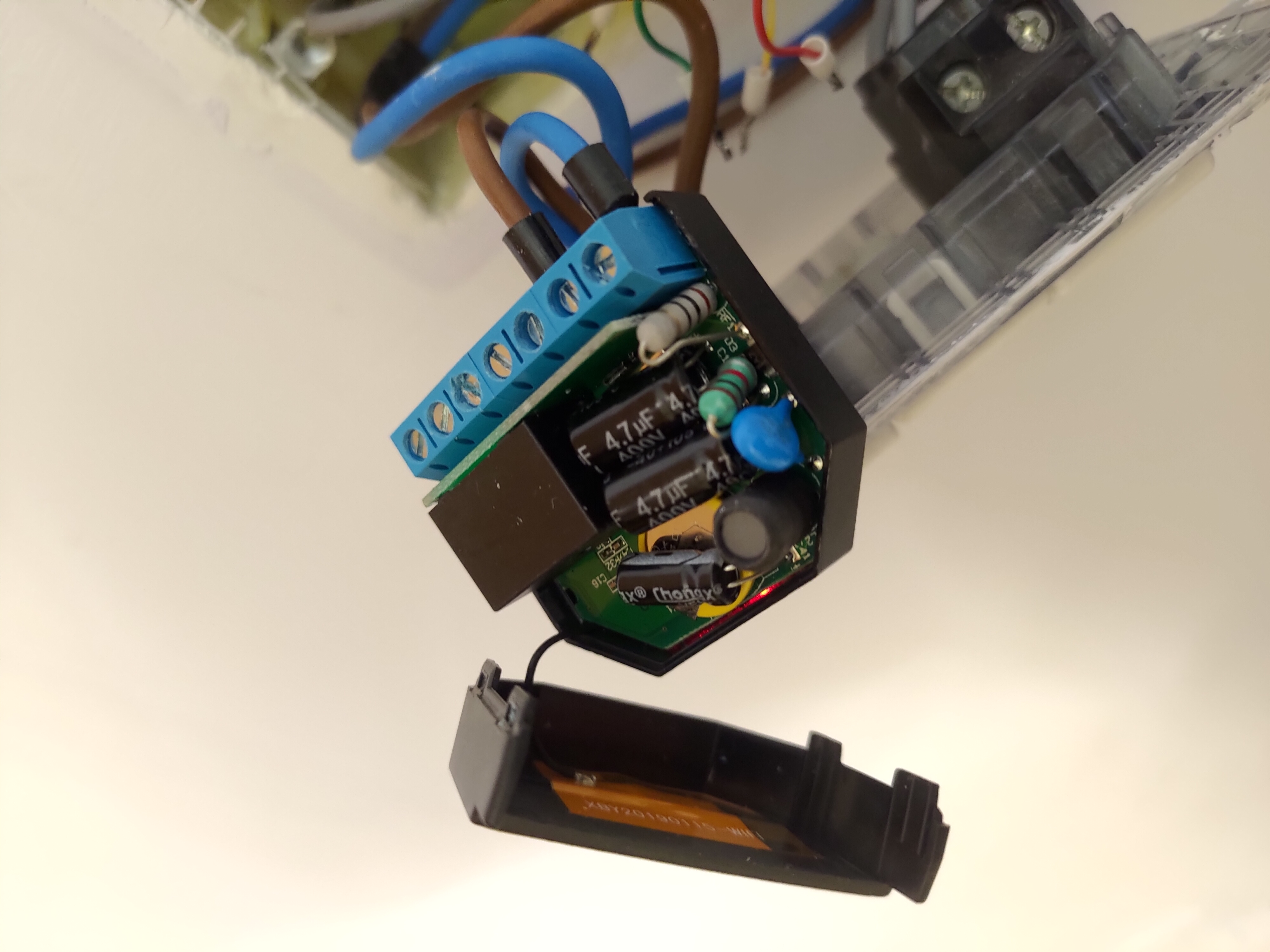

Salve a tutti volevo chiedere a chi mi sa aiutare cosa è quel cilindro nero verticale senza scritte, in quanto emette un ronzio continuo e lo vorrei sostituire
Lo shelly dopo un minuto va offline e non è più raggiungibile fino a quando tolgo la corrente lo faccio riposare e do corrente e ritorna online per un minuto e poi sparisce.

Facendo una ricerca per immagini mi sembra che sia un induttore verticale, giusto?

Ho risolto sostituendo il condensatore da 100 microfarad a 16v.
Il difetto a chi potesse interessare e che si sente un ronzio o un qualcosa che frigge ed è dovuto all'induttore che vibra a causa che il condensatore che non condensa la quantità di energia che serve. Il difetto è comune a tutti gli shelly relay. Io ho recuperato uno shelly em e un shelly 2.5 con 50 centesimi.

Ho avuto gli stessi problemi su shelly 2.5 e risolti nello stesso modo.
Gli shelly 1pm hanno lo stesso difetto?
