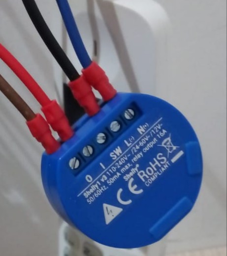

Ciao, anche io ho automatizzato il mio cancello che ha una centralina a 220 v. Se ti può essere di aiuto ho utilizzato Shelly 1. Con una pressione lo apro e con un'altra pressione del tasto sull' app lo richiudo. Ho alimentato lo Shelly con fase e neutro e poi ho messo in parallelo Il filo rosso che vedi in foto sull'ingresso L del pulsante di apertura del cancello e il filo marrone sul ritorno del pulsante.
martedì 24 dicembre 2019, 18:22
Secondo me questa è la soluzione corretta.
